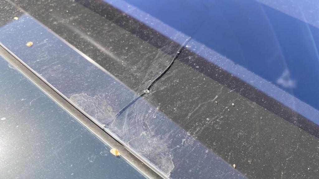

Fick ett stenskott på ett dåligt ställe här om dagen. Träffade givetvis min Model 3 på den svarta delen närmast kanten i glastaket.
Varken Ryds bilglas eller Tesla servicecenter (Werksta / GBG Lackcenter) vågade sig på att reparera rutan, då det var stor risk att den skulle spricka. Jag chansade och gjorde ett försök ändå. Inget att förlora.
Svängde förbi Carglass i Sisjön och för dem var det inga problem. På egen risk och kostnad så blev resultatet helt okej ändå. Så länge rutan inte spricker så är jag nöjd. Totalt blev det 869:- inklusive moms.
Har halvförsäkring hos Trygg-Hansa. Kan vara värt att chansa med en enklare reparation, om man ändå tänker byta ut rutan och betala den dyra självrisken för vagnskada.
Innan
Efter
Tyvärr så sprack rutan i dagarna. Varmt ute plus AC förmodligen.

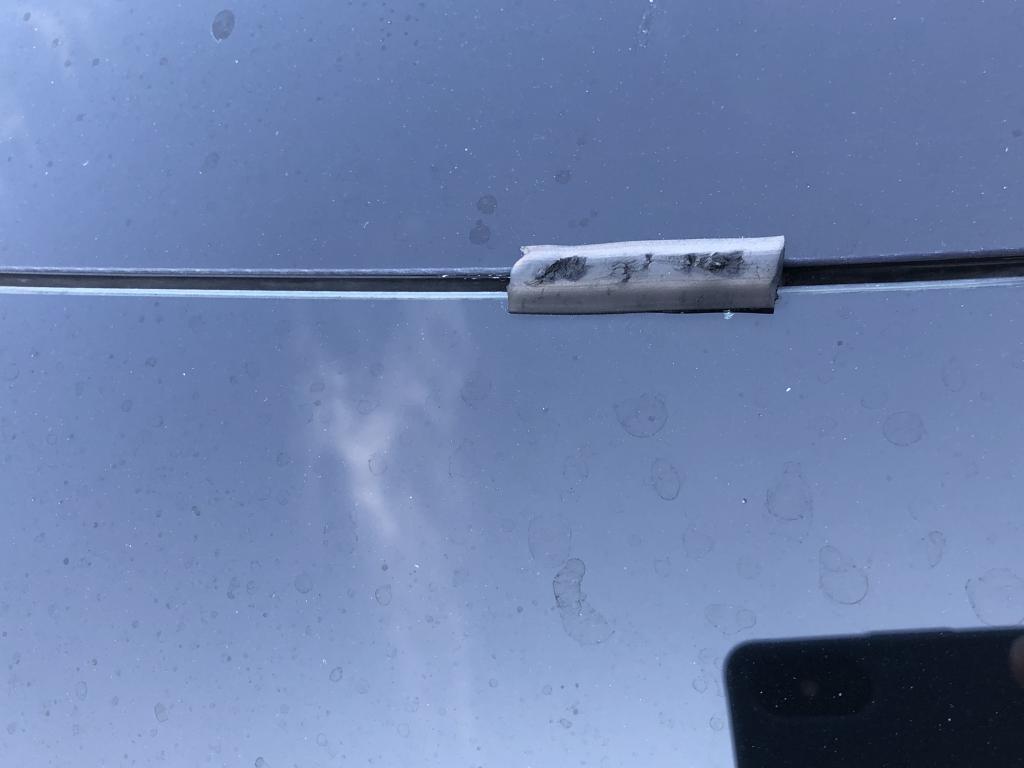

Jag fick ett stenskott som knäckte både ruta och tak, men ingen spricka började bildas. Klippte till en bit t-list och täckte över för att skydda skadan mot ytterligare stenskott. Snyggt eller inte, men en krona t-list mot tusenlappar för nytt glastak gjorde valet enkelt. Funderade på att sätta list på hela bredden men hade inte lämplig dimension för det.
