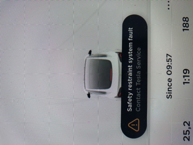

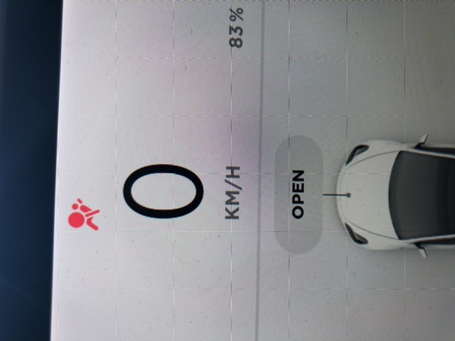

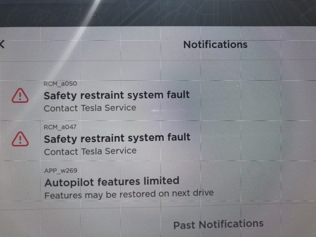

Min bil piper argt typ en gång per minut.
Den röda airbagliknande varningen har jag inte sett förut.
Testat reboot och slå av/på airbag.

Det låter nog som ett fel "på riktigt" då, jag skulle göra som bilen säger och kontakta service snarast.
- Inlägg: 8485
Re: Safty issue
En snabb sökning visar att det inte är helt ovanligt och ofta beror på lösa sladdar under stolarna.
Du kanske kan kolla om någon kontakt har dragits ut när du har dammsugit el dyl (men det är nog som sagt bra att kontakta service oavsett).

Är i Segeltorp nu, dom tog den direkt. Norrmannen i telefon fixade plats direkt.P85 skrev:Hoppas att SC kan ta emot den omgående. Hur gammal är bilen?
Bilen är 4mån

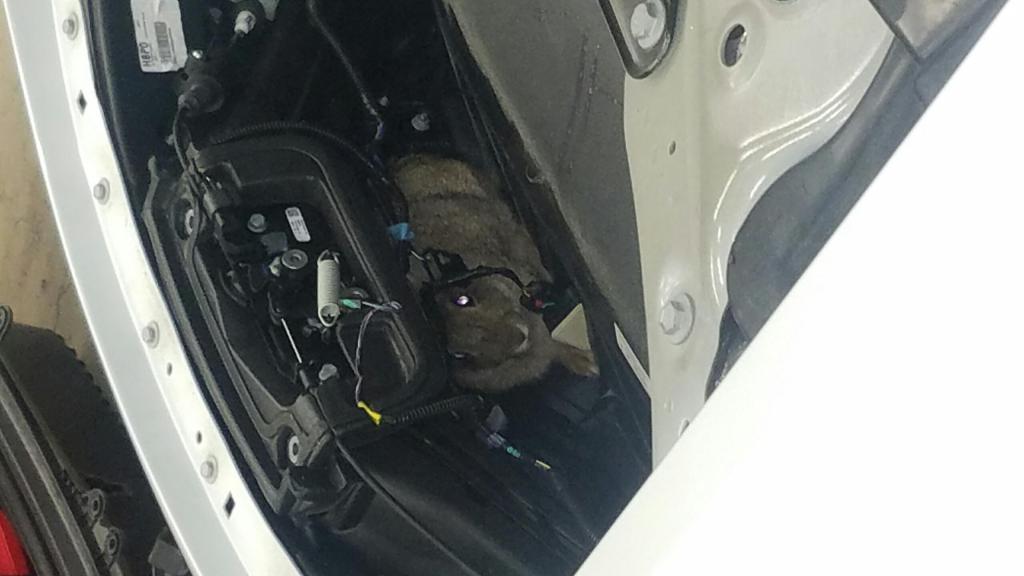

Min fick stå några dagar hos Tesla för samma fel, det var inte det vanliga felet med glapp(om jag förstod rätt?) så de fick beställa ny kabelhärva.

En livslevande hare bodde i kablaget och livnärde sig på detsamma... 5500kr

Hahaha, va?? Nu får du allt berätta mer! Levde den, på riktigt?Remuz skrev:En livslevande hare bodde i kablaget och livnärde sig på detsamma... 5500kr
- Inlägg: 8485
Re: Safety issue (fel på airbag B-stolpe)
På riktigt? Vad använder Tesla för ätbart kablage? Vad hände med haren?Remuz skrev:En livslevande hare bodde i kablaget och livnärde sig på detsamma... 5500kr

Jag har inte hämtat bilen ännu, men dom ska skicka bilder eftersom dom inte trodde sina ögon.
Är det vagnskada? Känns som en rätt saftig räkning som jag gärna skulle ge någon annan (typ försäkringsbolaget)

Haren bodde i en låda på SC nu. Fick riktig mat också. Proffsigt och snabbt fixat av SC Segeltorp

Vilken bjässe, hur tog den sig in där, och varför?Remuz skrev:Haren bodde i en låda på SC nu. Fick riktig mat också. Proffsigt och snabbt fixat av SC Segeltorp
Du får adoptera den, den har ju bevisligen god smak!

5063kr inkl 3h arbete och nya kablar. Då ingick inte djuret i dealen tyvärr
