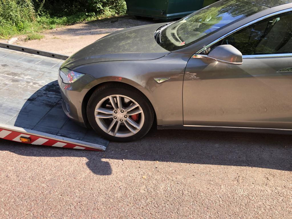

I lördags så backades en Tesla Model S P90D långsamt in till en gård med fullt rattutslag till höger, plötsligt så sa det PANG(!) och vänster framhjul visades sig ha gått av helt. Bilen har nu bärgats iväg till verkstad.
Planen var att demonstrera 0-100 några minuter efter - Tur i otur kanske...?
Jag har sedan 6 år tillbaka varit väldigt bra med Tesla och kommer alltid att stödja företaget oavsett vad som sker. Jag har nu gjort en snabb undersökning - och av den info jag fått så har detta aldrig tidigare hänt förut i Sverige på en Tesla.
Det som verkar ha hänt i detta fall som jag fått info om är att det måste varit en underliggande skada som orsakat att hjulet gått av. Det finns alltså ingen koppling längre från "länkarm" till hjul.
Väldigt dålig bild men man ser att hjulet inte rullar helt med när bilen rör på sig. Det som gör att hjulet sitter kvar verkar vara någon koppling till fjädringen av det jag kunde se, men bilen tog hands om snabbt så hann inte med att kolla mer.

Minns när det hände på en kompis golf. Var också när han skulle backa, plötsligt stod framhjulen i kors.
Hjulupphängningar slits. En stor anledning till att vi har besiktning.
Det "ska" normalt inte hända, men har man tex kört på ngt som försvagat...

Det har hänt tidigare att kulan till bärarmen har "ploppat" ut efter att lagringen har torkat ut... Antar att det är detta som har hänt på denna bil också.
Ingen stor operation att fixa men det kunde givetvis ha fått värre konsekvenser om det hade hänt i högre fart... :(

Länkarmen på 2015 S var dåliga och många är bytta, troligen samma hos dig. Du får en ny revision och bör byta både höger och vänster.
