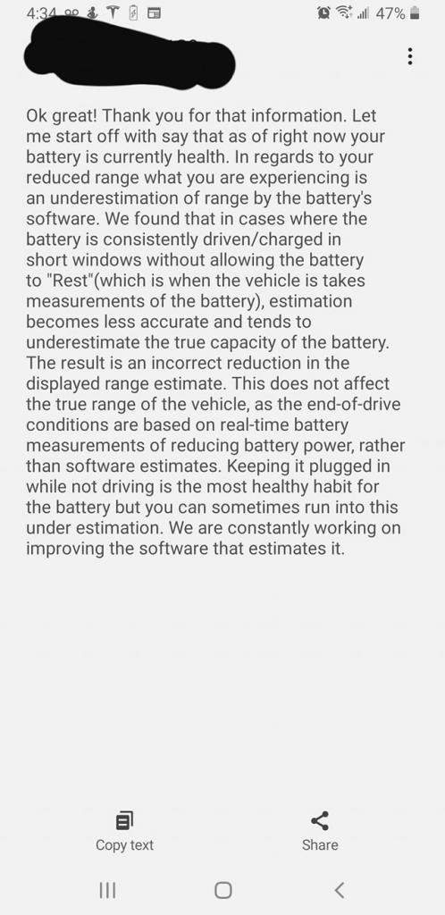

Man ska inte glömma att det är en beräknad siffra som anger räckvidd även om det hävdas att det är en "konstant". Den enda parametern som egentligen är viktig är hur många kWh man kan få ut av batteriet och för att veta detta måste man köra från 100 -> så nära nollan som möjligt Teslabjörn-style, batteriet måste ha rätt förutsättningar med värme osv.
Min egen erfarenhet efter snart 3000 mil med min Model 3 är följande:
Ny hade bilen 499km. Den har därefter åkt jojo upp och ner mellan 470 och 499 beroende på yttre omständigheter med temperatur, hur jag laddat med mera. Om man laddar mycket i fönstret mellan 70-80 och kör korta sträckor kommer "konstanten" att gå ner. Likaså om bilen stått stilla längre tid, batteriets temperatur ändras och massor med andra variabler som bara Tesla har koll på. Nu senast jag kollade då är min bil på 497km igen efter 3000 mil. Så om jag ska använda detta som ett riktmärke har min bil tappat 0,5% batterikapacitet efter 3000 mil. Detta låter nästan lite för bra för att vara sant så det stämmer säkert inte på andra hållet heller. Numera kör jag alltid procent istället och skiter i vad det beräknade värdet är. Det är betydligt enklare och bilen har för min del ändå längre räckvidd än vad jag utnyttjar. Jag har gissningsvis laddat 50% av mina mil på Superchargers så det ligger väl därmed någonstans i ett mellanskikt.
Jag tror det hade varit bättre att Tesla hade skippat den här "konstanten" med 499km på displayen vid 100% laddning och istället visat värdet från energigrafen för 10,25,50km beroende på egna preferenser. Då hade siffran ändrats hela tiden beroende på körmönster. Alla andra biltillverkare använder sig av en sådan siffra i instrumenteringen och har ingen "konstant" och det är därmed typ omöjligt att veta eventuell degradering, vad som används av en eventuell topp- eller bottenbuffer av batteriet osv. Den estimerade räckvidden är just ett estimat baserat på senaste körda milen och man vänjer sig då vid att estimeringen ändrar sig löpande beroende på yttre omständigheter och hur tung högerfoten är.
En Model 3 ägare i USA som hade inne sin bil på Service fick den här återkopplingen från Tesla angående att "konstanten" visade för låg siffra. Svaret stämmer väl överens med mina egna erfarenheter.

Men det är väl en rätt bra indikation på att batteriet kanske inte är i balans och man ev kan åtgärda det med 90% laddning en period.
Min bil är oftast mellan 35-75% men har inte fått någon markant minskning och mV diffen ligger mellan 2-6

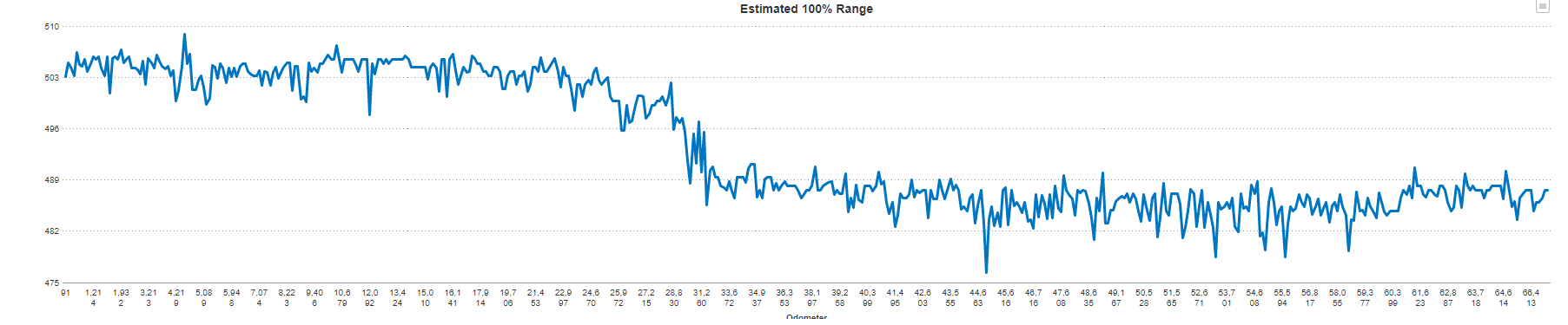

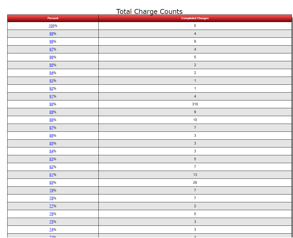

Under de snart 2 år jag har loggat så har jag inte kunnat koppla en ändring i beräknad räckvidd till en uppgradering av programvaran. TeslaFi skriver ut vilken version av mjukvaran som bilen hade för varje laddning.
Jag laddar till 100%, eller nästan 100% då de sista procenten går så långsamt att bilen inte hinner bli klar, relativt regelbundet.
Som man kan se på kurvan så är det en del temporära hack i kurvan. Det kanske är "felkalibrering" eller nåt annat men den långsiktiga tendensen är ganska stabil tycker jag. (starting range -> current range är en minskning på 3,18%) Tycker loggning på detta sättet är ett bättre sätt att bedöma batterikapacitet än att försöka mäta hur många kWh man kan ladda med. Eller hur mycket bilen drar från 100% till 0%. Den kWh-siffra som syns i bilen stämmer aldrig för mig. Den visar mindre än vad bilen borde ha dragit om man ser till hur stort batteriet bör vara och hur många procent SOC man tappat.

Intressant statistik och kul att se. Jag kör själv inte TeslaFi kontinuerligt, men är medveten om hur det fungerar.
Det jag menade var mer att min egen anekdotiska observation av hur min "konstant" har påverkats över tid skulle också skapat ett hack i kurvan om jag använt TeslaFi. Min bil var nere och vände på 470km och är nu tillbaka till 497km vid 100%. Om jag skulle loggat via TeslaFi så skulle detta varit en U-graf med ett hack i vintras då jag hade lägre räckvidd.
Min poäng var alltså mer att konstanten/räckviddssiffran som rapporteras är beroende på hur Tesla kalibrerar mjukvaran. Vill man få svaret på hur batteriet verkligen degraderats behöver man mäta på annat sätt.
Däremot är såklart Teslafi en bra indikation, men kanske inte går att använda som "sanningen" för hur mycket degradering som faktiskt sker.

"Enda sättet" för att få det helt exakt, men har man en kalibrerad BMS så hamnar man väldigt nära direkt ifrån KM-angivelsen.
Km är ju bara en ren omräkning från BMSens uppskattaning av antalet tillgängliga kWh.
Sen bör man ju då lägga till att du måste göra körningen vid sommartemperatur...

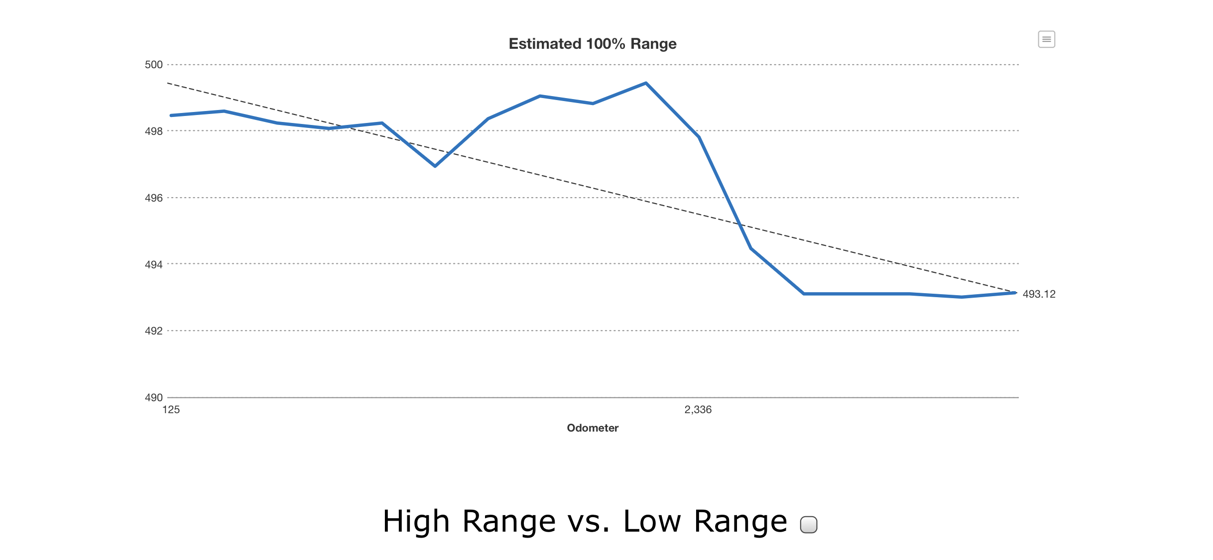

460mil, aldrig DC-laddad. 16ggr laddad till 90%, aldrig mer än 90%. Minsta SoC jag haft är 30%...
