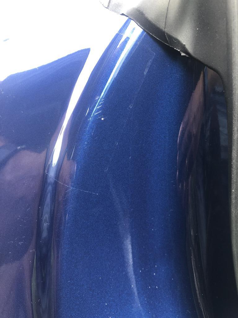

Är det någon annan än jag som noterat att gummilisten på bakdörrarna skrapat upp lacken i dörröppningen? Jag trodde först jag hade råkat repa ena sidan med något jag tagit in och ut ur baksätet, men såg precis att det är likadant på samma ställe på andra sidan. Det är ju lite kasst. Det är dock inte hela världen i praktiken eftersom det inte syns när dörren är stängd, men blev ändå nyfiken på om det händer alla.

Är väldigt "intressanta" tillverkningstoleranser på model 3's plåtar. Jag har några små repor där men inte allvarligt. Gissar att din dörr och kaross sitter ett par millimeter närmare varandra.
Jag skulle föreslå att du åker till biltema och köper en liten burk rubbing och deras stenskottsfilm. Polera bort reporna, och klipp till en remsa som gott och väl täcker området. Jag har satt film även längst ned i dörrgången eftersom jag har barn som kliver i och ur med grusiga skor.

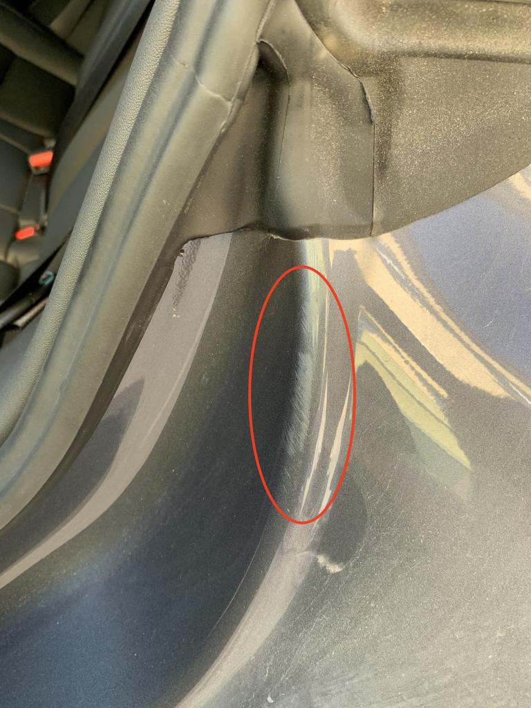

Har inga repor där alls. Skulle tro att det är dörrarna som inte sitter som de ska eftersom det är likadant på båda sidorna.
Du bör kunna polera bort det där enkelt, men istället för att åka till Biltema och göra någon nödlösning med stenskottsfolie tycker jag du ska åka till servicecentret och få dörrarna injusterade. Kostar inget mer än din tid och du slipper leva med feljusterade dörrar och stenskottsfolie.

Det är inte så enkelt att man "bara justerar", Man kan inte både justera så att det är bra när det stängt och bra i alla andra lägen också. Plåten är som plåten är, finns inget SC kan göra åt det med mindre än att skicka bilen till plåtverkstaden. Model 3 har väldigt taskig tolerans på plåtarna, skiljer flera millimeter här och där.

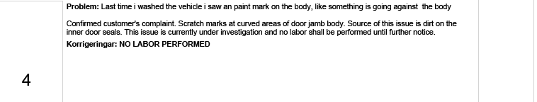

Hade inne bilen på SC i våras, då skyllde det på att det har varit "smuts" där som gjort reporna... vill tilläggas då att det ytterst sällan åker med någon där bak.
Jag tänkte att jag skulle kontakta SC igen till nästa vår.

Jag har satt plastfilm på dessa ställen. Har haft liknande på annan bil. Jag har repor på plastfilmen på dessa ställen. Det blir lätt skav på de ställen där listen glider mot plåten vid dörrstängning. På de flesta ställen så läggs listen emot och då blir det inga repor.
Jag hålet med inlägget om att rubba lite och sätt en liten bit plastfilm som skydd. Inte ovanligt att det redan sitter liknande på andra bilar från fabrik.

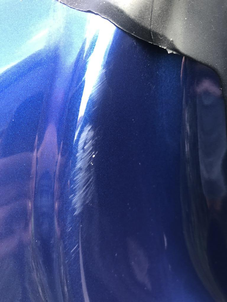

Samma sak här. Upptäckte det nyss då jag inte åker i baksätet själv. Bilen gjord mars 2019.

Samma här på båda sidorna. Polerade första gången i våras. Nu ser det lika förjävligt ut. Får väl polera igen o sätta lite skyddsfilm. Är det nån mer som kontaktat SC?

Kollade på min bil. Likadant vid båda bakdörrar, även blivit lite vid framdörrarna på samma ställe. Vid ena bakdörren hade det går igenom lacken med... köpte skyddsfilm på Biltemas och satte vid alla 4 dörrar direkt.

Tesla känner till detta "klassiska Model 3 fel".
Köpte skyddsfilm på Biltema så var problemet löst.
Om någon fått detta årgärdat på garantin får ni gärna skriva. Fått muntlig info på SC att dom funderar på vad dom skall göra för att lösa.
