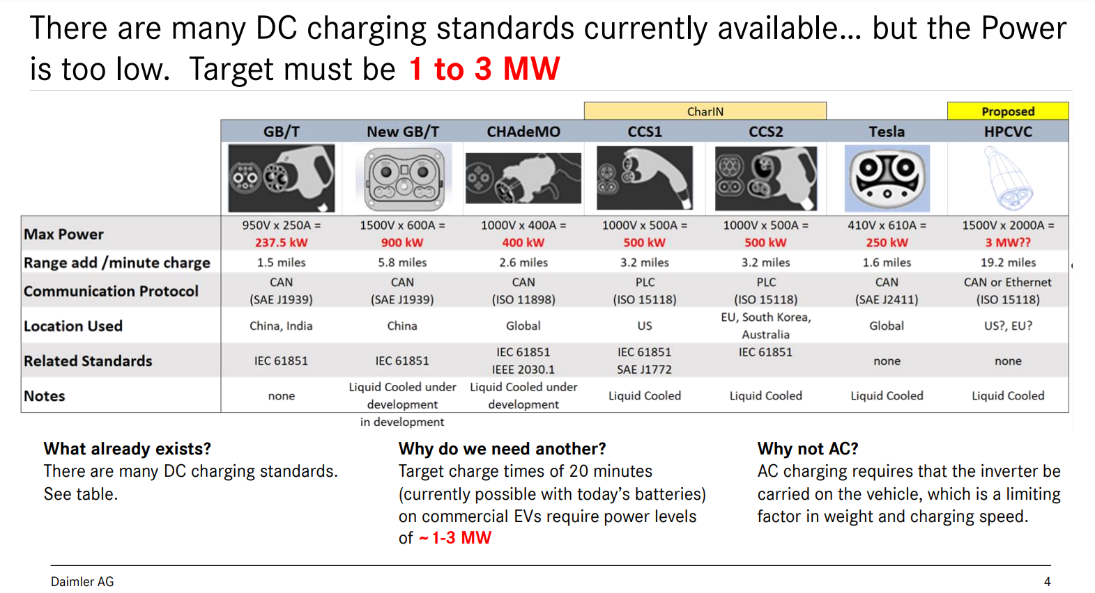

Intressant är att man arbetar för laddare på 3MW.
CharIN is working on truck charging with up to 3 MW.
HPCVC standard, which is to operate at 1,500 volts and 2,000 amps
https://www.electrive.com/2019/07/11/ch ... p-to-3-mw/
Lite intressant är att Tesla redan idag ligger på ca 670A på deras CCS V3, 400V, 250kW laddare.
Japp, 1-3 MW är häftigt. Men det är dit som vi behöver gå om vi ska ha kvar föraren i lastbilar som går på distans. Ska man då få in 4.5h körning på en 45 minuters rast, så krävs det en rejäl effekt.
Hur långt bort är en standard för Hpcvc laddning i +1MW?
Det börjar ju komma allt flera ellastbilar som behöver rejäl laddeffekt.
andersd
Inlägg: 82
Blev medlem: 28 jan 2017 14:53
Ort: Linghem
Re: CharIn
Inlägg av andersd »
Tja, en bra fråga.
Efter vad jag hörde så hade min i höstas valt vinnande design för kontakten. Dock skulle den modifieras en del, då den trots allt inte klarade 2-3000 A...
Hur det har gått har jag inte hört.
Sedan så är jag inte helt övertygad om att resten av designen kommer att lira så värst bra. Tanken är i princip att byta kablage och kontaktering jämfört med CCS. Däremot är tanken att behålla styrningen oförändrad. Det känns en aning tveksamt att köra med PLC-kommunikation i ledare som går jämte DC-ledarna som ska klara upp emot 3000A... Känns som det kan bli en del problem att få till en stabil länk.
