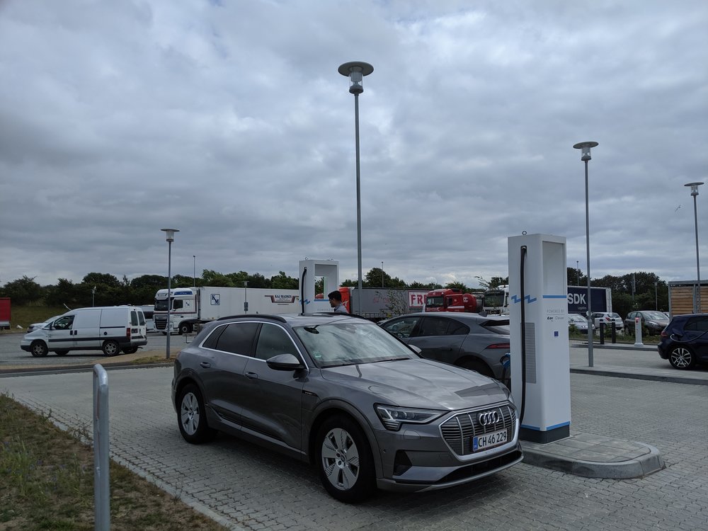

Bild 2 är inte speciellt släpvänlig.
Jag gillar att gå, så långt undan ingången är ok för mig.

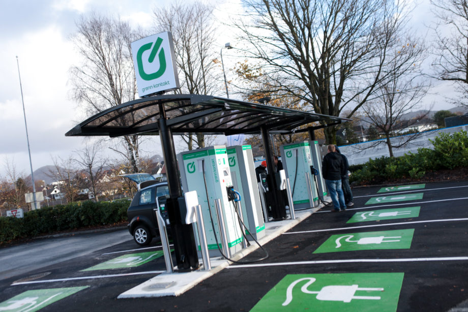

Tak är en bra grej. Förlänger livet på apparater och glädjer användarna. Alla automatmackar nästan har någon slags tak.

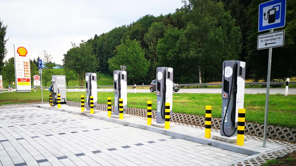

Man får väl designa dom som tex bild 1. Dvs det får inte se ut som vanliga parkeringsrutor.
Folk parkerar ju vanligtvis inte vid bensinpumpar, men hade de varit utformade som många laddplatser är så hade nog många gjort det...
Utformningen bör alltså tydliggöra funktionen.
