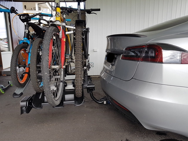

Vi har denna från Thule. Ett riktigt schabrak, men när den väl är på så är den superstabil och det går enkelt att montera cyklar samt tilta hela anordningen bakåt för åtkomst till bagage. cykel nr.4 sitter på en egen profil där hållaren är fäst i cykel nr.3.

Här är tillbehöret för cykel nr.4
https://www.thule.com/sv-se/bike-rack/a ... r-_-926101

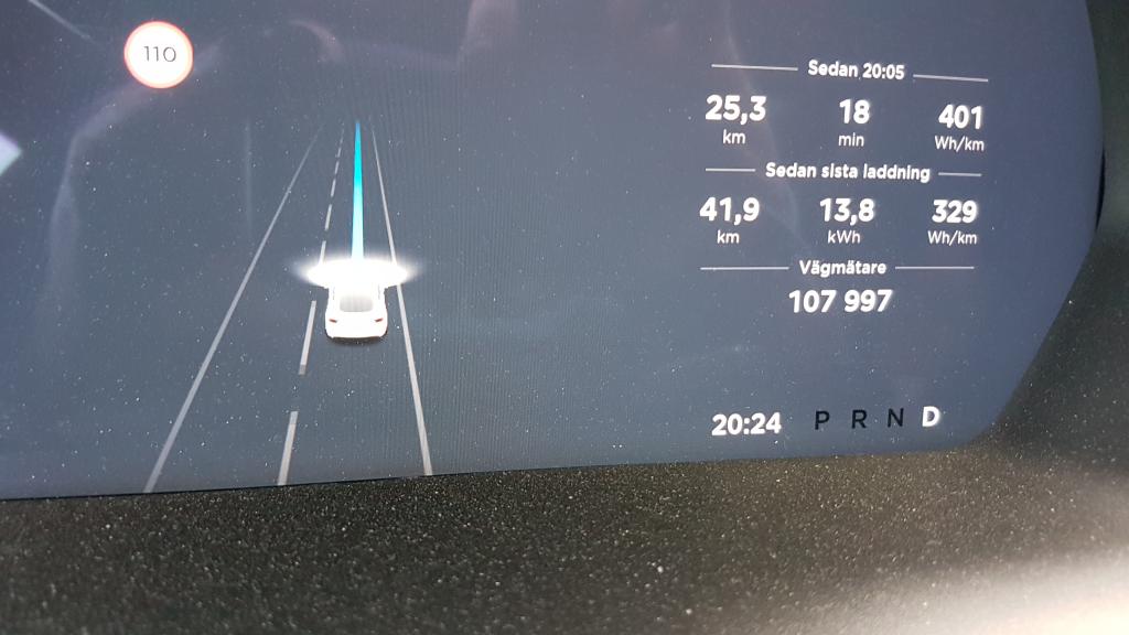

Model 3 med två vuxen-Mountainbikes på kroken gjorde att bilen drog ca 40-50% mer i 110 km/h.
Körde E4 norrut förbi Gävle med och utan cyklar inom några dagar i liknande väderförhållanden i somras.
Cyklarnas däck stack ut på bägge sidor av bilen och bakom M3 är cyklarna också ”höga”. Med Sharanen som vi hade innan blev cyklarna betydligt mer skärmade från fartvinden och förbrukningsdifferensen blev inte lila stor.
