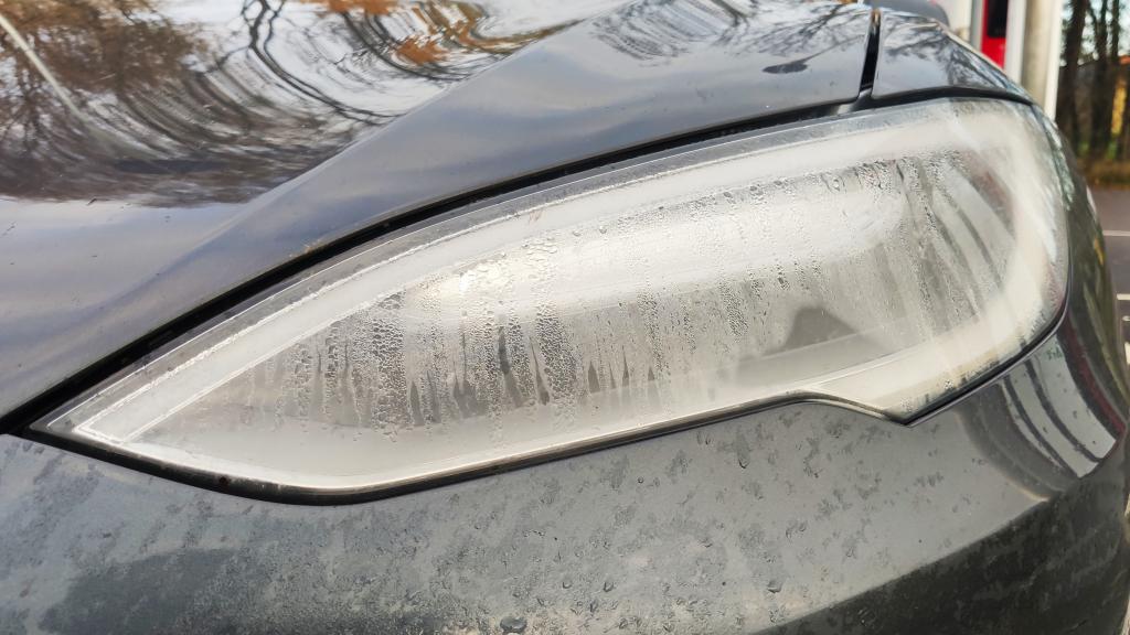

Jag börjar känna mig väldigt gnällig, men det är för mycket som inte är okej med bilen och framför allt Teslas servicenivå nu.
Jag har vid flera tillfällen vid tidigare service sagt att det är fukt/imma i en strålkastare, men hela tiden fått till svar att de är ventilerade och att det är inom Teslas specifikationer. Det har långsamt blivit mer och mer under de senaste två åren och nu påtalade jag det igen och fick nu till svar att vi kan byta den åt dig, men med tillägget att det kostar 10.809 kr. Nu har nämligen garanti gått ut...
Såhär ser det ut idag efter att ha kört ca 50 km.

Nu slagit på ljuset manuellt och ska köra drygt 30 mil innan besiktning i em, får se om det hjälper...

Du påtalade felet redan under garantitiden så om det nu visar sig att du hade rätt och dom hade fel så ska dom byta dom utan kostnad.

Det är just det jag hävdar, men SC Mölnal säger nej. Jag har krävt att de ska ta det vidare till verksstadschefen, får se vad han säger...

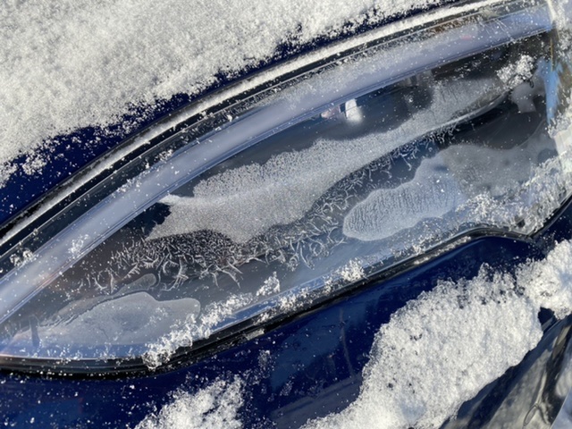

Jag skulle vilja veta hur man "ventilerar" bort isen på insidan av strålkastarna!!? :shock:
Det här bara måste vara ett serviceärende!

Får nog ge Tesla rätt, även om jag tycker det tar väl lång tid att ventilera ut fukten. Sedan jag bad tvättfirman att vara försiktiga med högtryckstvätten på strålkastarna har jag blivit av med problemet.
