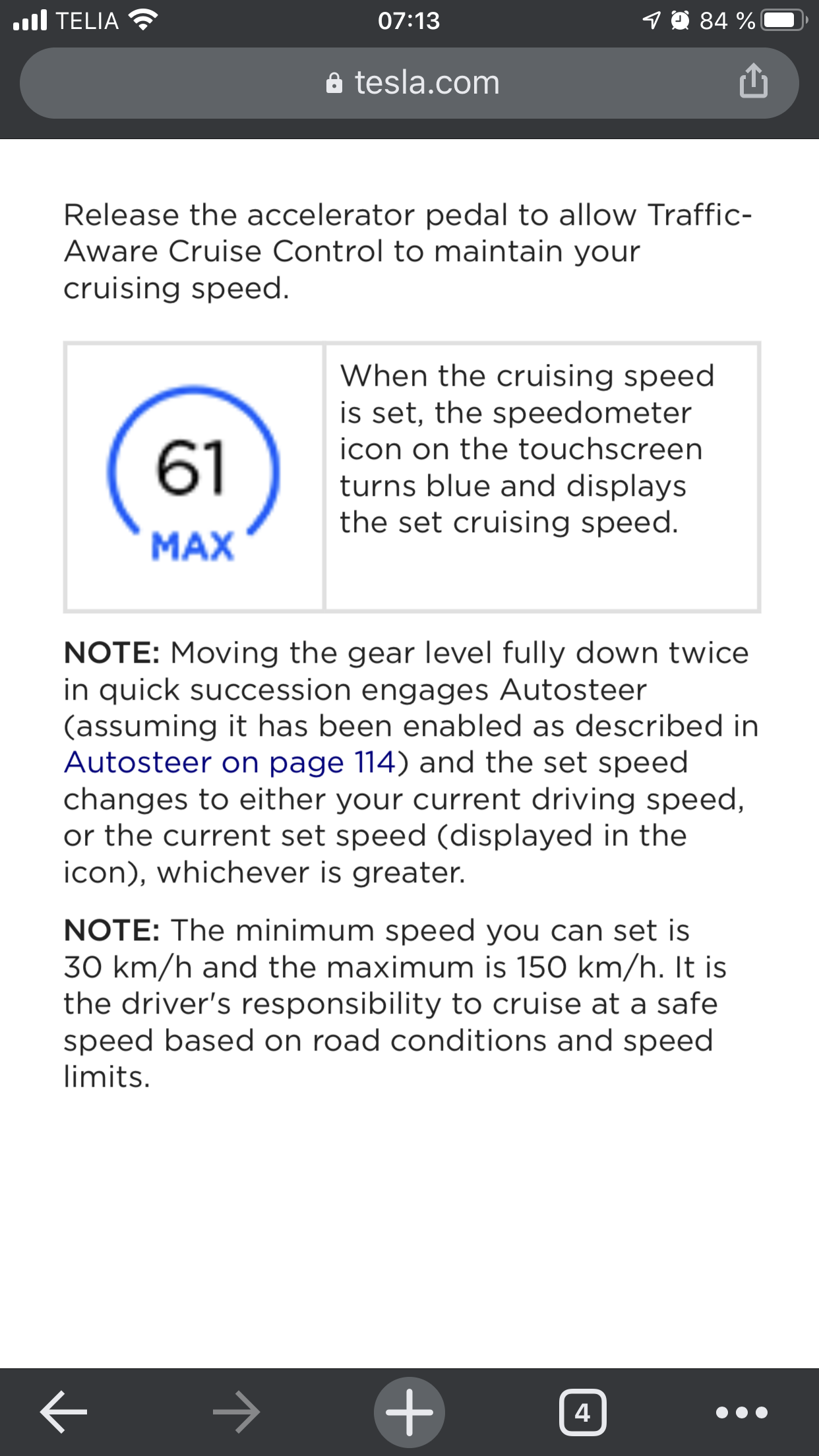

Inlägg av Johlei »
LarsL skrev:
Okej, kör du fortare än det bilen uppfattar som fartgränsen så väljer den din nuvarande hastighet för fasthållning.
Ja.
Ponera att jag satt farthållaren till 65 på 70-väg. Enligt handboken ” NOTE: Moving the gear level fully down twice in quick succession engages Autosteer (assuming it has been enabled as described in Autosteer on page 114) and the set speed changes to either your current driving speed, or the current set speed (displayed in the icon), whichever is greater.”
Men med 2020.36.10 ändras min inställda fart till fartgräns +/- offset, dvs 70. Så ska det ju inte vara utan den ska behålla 65 som förut.

Re: Senaste version 2020.36
Men den väljer den största siffran, alltså 70 i det här fallet.
The number shown in gray is your current driving speed, or the speed limit that is being determined by Speed Assist (see Controlling Speed Assist on page
139), whichever is greater.

Inlägg av Johlei »
Den texten handlar om att sätta farthållaren (ett tryck neråt) och där har jag konstaterat att jag mindes fel (se mitt redigerade inlägg ovan). Men när jag sedan kopplar in Autopilot/autostyrning ska den INTE öka farten till fartgränsen enligt handboken. Men det gör sen. Se screenshot från handboken ovan.
Då ska den alltså välja det högsta av inställd farthållarfsrt eller den fart jag faktiskt kör i om jag har axxat upp till en högre fart än farthållaren har satt.
Det är alltså fel att den axxar till 100 km/h när jag slår på autostyrning när farthållaren är ställd på 70, trots att datorn inte fattat att det är vägbygge och tror att fartgränsen faktiskt är 100.
Har man tidigare slagit på autopiloten i en högre hastighet (tex 90 km/h), slagit av den och sedan slår på den där Autopiloten tror att den högre hastigheten är OK även ifall skyltad är lägre så kommer Autopiloten gå tillbaka till den högre hastighet som du hade innan. Detta förutsätter att Autopiloten anser det inte är en restricted road med lägre hastighet. Detta har varit beteendet i många år.

Inlägg av Johlei »
Ja, det håller jag med om. Det är väl Ok eftersom jag valt den högre hastigheten.
Det nya är dock att den självmant kommer på att lägga bilen i en HÖGRE fart än vad farthållaren just nu är inställd på.
Exemplet från verkligheten: Jag kör med farthållare i 70 och aktiverar självstyrning. Då gasar plötsligt bilen upp till 100 km/h. Det är ett nytt, felaktigt beteende i 2020.36.10 som inte stämmer med vad som står i manualen för 2020.20 (se skärmdumpen tidigare).
Gasar den upp till 100 även ifall du inte har satt på Autopiloten tidigare under resan på100 km/h så är det en förändring. Har du tidigare satt på den på 100, sedan stängt av den och kört i lägre så kommer den att gå på 100 igen när den slås på så länge det i te är en restricted road med lägre hastighet.
Min farthållare var satt till 70 och med självstyrning aktiverad. Efter filbytet (som gör att självstyrning, men inte farthållare, kopplas ur) fortsätter bilen cruisa på 70 tills jag väljer att aktivera självstyrningen. Då gasar bilen till 100 (som bilen tror är vägens fartgräns). Nytt, felaktigt och potentiellt farligt beteende.
