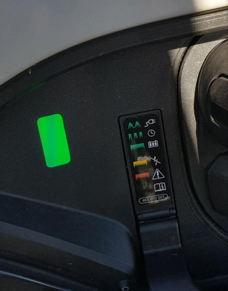

Efter senaste uppdateringen vill min e-tron 55 från år 2019 inte sluta med att ladda.
Detta inträffar om jag AC-laddar och har ställt in 100 % laddnivå.
När bilen är fulladdad slår laddningen först av. Efter ett par sekunder slår den sedan på igen, för att sedan direkt avslutas igen.
Detta håller på hela tiden, tills jag drar ur laddkabeln. Låter som ett flipperspel från kontaktorn inuti laddboxen hela tiden.
Indikeringlampan vid laddporten på bilen skiftar också färg hela tiden.
Jag hört mig för en del, och detta är tydligen ett känt problem hos några av leverantörerna för laddboxar i Norge.
Vissa e-tron bilar i Norge har råkat ut för samma sak.
Det är ett fel som sker i avslutningen av laddningen.
Audi e-tron kommunicerar inte korrekt med laddboxarna.
Ett sätt att få det att fungera ska vara att sätta laddgränsen till 90% i e-tron.
Då ska laddningen avslutas korrekt, jag ska testa det imorgon.
Audi i Tyskland ska känna till detta och arbetar med en lösning påstås det.
Serviceteknikern för e-tron på Audi i Stockholm kände inte till detta, men skulle återkomma.
Har testat ABL, Defa och Chargestorm laddboxar och det blir lika på alla.
Har någon mer råkat ut för detta och med vilken laddbox isåfall?
Det är inte helt enkelt att upptäcka felet, gäller att vara mycket observant. Om laddboxen sitter i en miljö med mycket ljud i omgivningen och har en kontaktor som inte låter så mycket hörs det knappt. Bilen har ju ändå blivit fulladad, och det är bara att trycka på e-trons knapp för att frigöra laddkabeln och åka iväg.
Men kolla under 30 sekunder om indikeringlampan vid laddporten på bilen skiftar färg hela tiden. Och lägg ett öra mot laddboxen för att lyssna.
