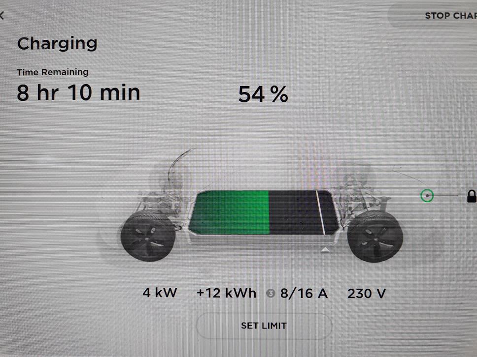

Får upp ett meddelande när jag laddar via laddboxen på kontoret.
"Charge rate reduced"
Någon annan som fått liknande meddelande någon gång?
Laddboxen är en GARO som ska klara av 22kW men är sänkt till 11kW
Jag har ställt ner ampere till 8 av 16.
Bilen laddar på alla 3 faser, samt 230V.

Trots att det står att det är tre faser, kan den inte ha kopplat bort en fas (230x2x8=3,68 kW avrundat till 4 kW)?
EDIT. Eller så har den dragit ner till 6 eller 5 A men då borde den visat detta istället för 8 A.
EDIT 2. Har för mig att om det är för dåligt volt så minskar Teslan själv styrkan. Kanske just en fas som är dålig volt på?

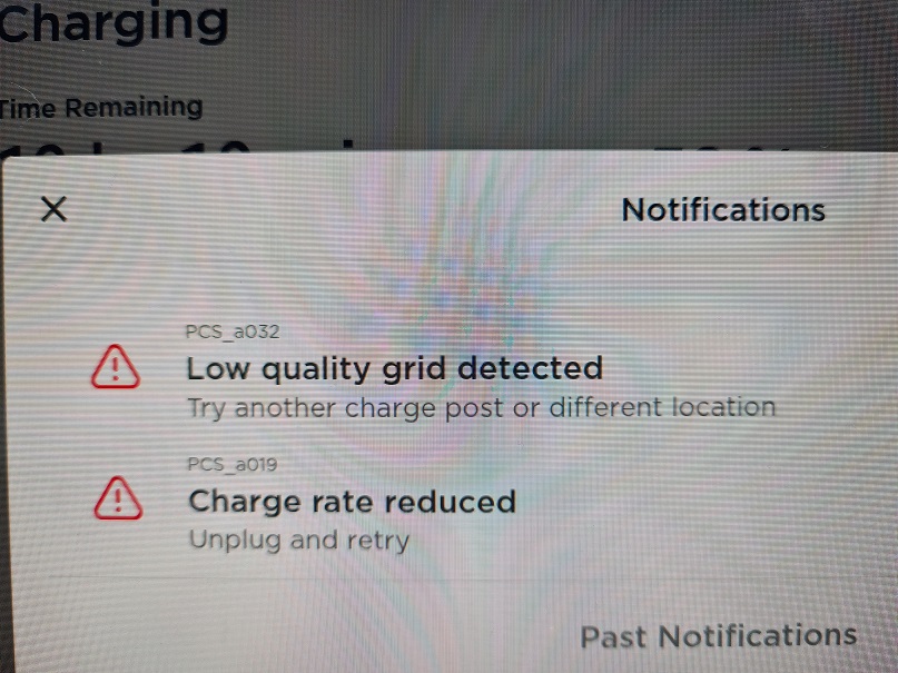

Yes, testade att ta ur laddaren och ansluta igen. Fick dock samma meddelande efter ett tag.
Känns dock som att det är något med laddaren/faserna på jobbet, eftersom jag inte får dessa meddelanden hemma när jag laddar.
Idag får jag även "Low quality grid detected"

"Low quality grid detected" får du om spänningen sjunker kraftigt när bilen börjar dra ström från laddaren.
Beror antagligen på att matningen till laddboxen är framdragen en lång sträcka med för klena kablar. Är det långt till elcentralen behöver man ofta gå upp en dimension på kablarna för att undvika spänningsfall men det är något för en elektriker att räkna på. Om den fungerat förut kan det även vara så att det har blivit glapp någonstans på vägen. Du kan prova köra laddningen på max och mäta vad du får för spänning på respektive fas.

Ja, jag får be elektrikern som installerade boxen att kontrollera det hela.
Har för mig att vi tog en kabel som skulle klara 22kW, dock är det säkert 10-15m till centralen.
