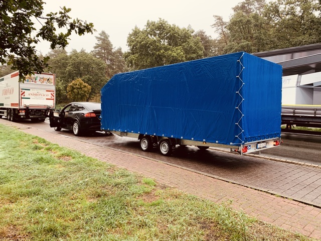

Re: Riktig räckvidd + släp
Kör med ett 6m långt och 2,2m brett 2,7 högt
Förbrukning 313w/km så teoretisk så kommar man 31mil på en laddning.
Körde 15 mil i 80km/h
