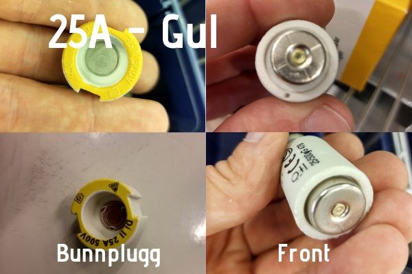

Nu tror jag att jag förstår vad du menar; finns inte högre än 16A i Sverige? I Norge har vi som jag minns ”gul” 25A, men jag kan ta fel, jag trodde det fanns högre än 16.Svenssons skrev:Det finns men den kan sannolikt enbart ge enfas eftersom WallConnectorn är enfas så då är man tillbaka till max 16A enfas, dvs knappt 3,7 kW, för Model 3...heldiggrisen skrev:Ja förlåt, men boxen stödjer 230V, och med 48A (som är Max vad boxen stödjer) så kan man ladda 11kW som är Max vad M3 (och nya MX/MS) kan via DC.

Re: Tesla Wall charger ver.3
Vad menar du med gul 25A? Jag har 63A huvudsäkring hemma. 32A till WC.heldiggrisen skrev:Nu tror jag att jag förstår vad du menar; finns inte högre än 16A i Sverige? I Norge har vi som jag minns ”gul” 25A, men jag kan ta fel, jag trodde det fanns högre än 16.Svenssons skrev:Det finns men den kan sannolikt enbart ge enfas eftersom WallConnectorn är enfas så då är man tillbaka till max 16A enfas, dvs knappt 3,7 kW, för Model 3...heldiggrisen skrev:Ja förlåt, men boxen stödjer 230V, och med 48A (som är Max vad boxen stödjer) så kan man ladda 11kW som är Max vad M3 (och nya MX/MS) kan via DC.

I min värld så ger 230V med 48A 11kW(kräver sannolikt 63A huvudsäkring), men om inte högre säkring än 16A finns i Sverige, så förstår jag varför.
I Norge vet jag att minst 25A finns, och den är gul (gamla porslinstypen)
Ok, porslinssäkringar ja
Har jag inte sett på år och dag!
