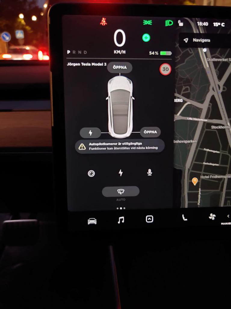

Jag hämtade ut min 3P för bara 6 dagar sedan. Allt har fungerat perfekt, men idag dök detta upp på skärmen.
Någon som har råkat ut för samma fel och vet om det går att lösa själv?

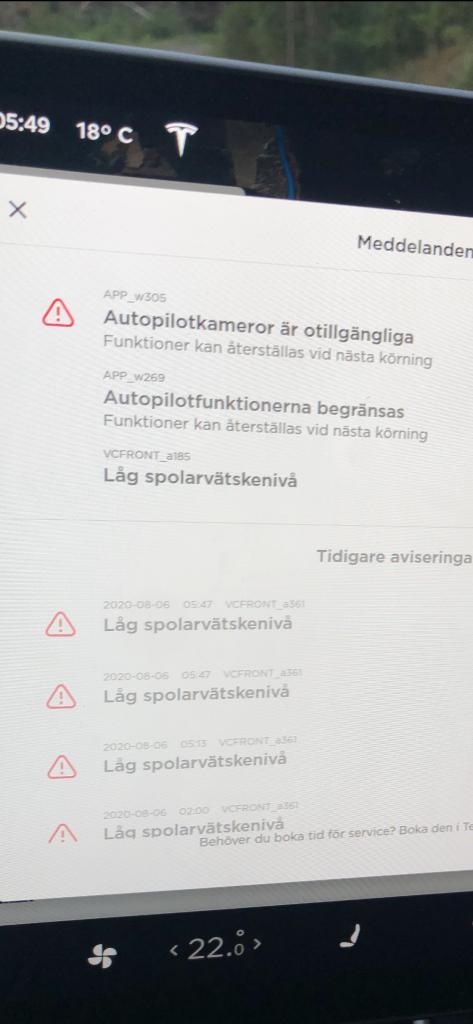

Fick detta meddelandet första gången i början på sommaren, nu får jag det varje gång jag kör. Felet beror för min del på en trasig koaxialkabel till kameran i vänster b-stolpe. Har haft bilen inne på Tesla service och ska dit igen i nästa vecka för att de inte hade någon kabel hemma då jag var där.
Jag upptäckte att det var vänster b-stolpe som felade i samband med att jag kollade på en filmupptagningen efter att vaktläget aktiverats. Ingen filmupptagning från den kameran.
Kontrollera det så ser du om det kan vara det som är problemet!

Jag bokade service via appen där jag skrev in de två felkoder jag hade samt en beskrivning av problemet.
Utdrag från servicebesöket:
Problem: Driver assistance features - customer states: APP_w269 ”Autopilotfunktionerna begränsas” APP_w305 ”Autopilotkameror är otillgängliga”
Confirmed customer concern. During diagnosis we found that the Coax cable to the LH B pillar camera was damaged and needs replacing. No parts in stock. This will be replaced at next service visit.
Korrigeringar: General Diagnosis

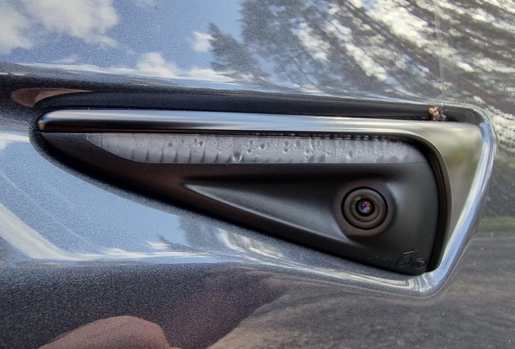

Svart sidokamera (på framskärm) brukar innebära att den är död och då förmodligen fuktskadad. Fick samma på min och hela AP slogs ut. Inga omstarter funkade (scrollhjulen, stäng av bilen i 5min, byta fälg i menyn). Det var inte förrän tesla bytt ut kameran som AP hoppade igång igen.
Vill man inte blanda in tesla så kan man köpa en begagnad kamera och byta själv. Inte jättestort jobb, men den sitter ganska hårt.
Man kan se fukten i blinkersen, men kameran sitter inkapslad i samma utrymme så den blir också drabbad.

Har samma problem på en MS -21. Fukt i höger blinkers och kameran är svart.
Hittade en beg kamera på allabildelar.
Är det något särskilt att tänka på när man byter den själv?
