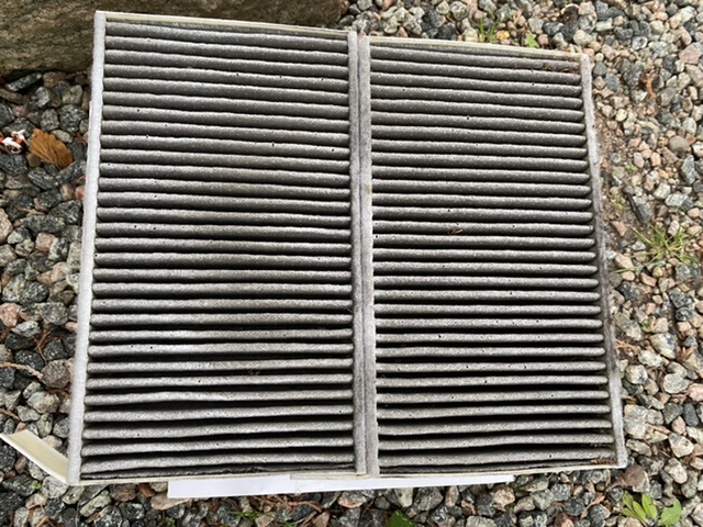

Nu har jag bytt luftfilter på min M3. De såg inte så fina ut efter 1,5 år. Tyckte det även luktade lite unket. Normalt intervall är 2 år enligt instruktionsboken. Men kör man mer än medel rekommenderar jag att man nog bör byta dem lite oftare.
Det finns en fin instruktion på teslas hemsida.
https://www.tesla.com/sv_SE/support/do- ... edirect=no
Det tog mig ca 45 minuter. Går säkert fortare andra gången när man vet exakt hur man gör.
Filter skall går att köpa på SC (har dock inte provat det) eller på valfri tesla tillbehörsnätbutik.

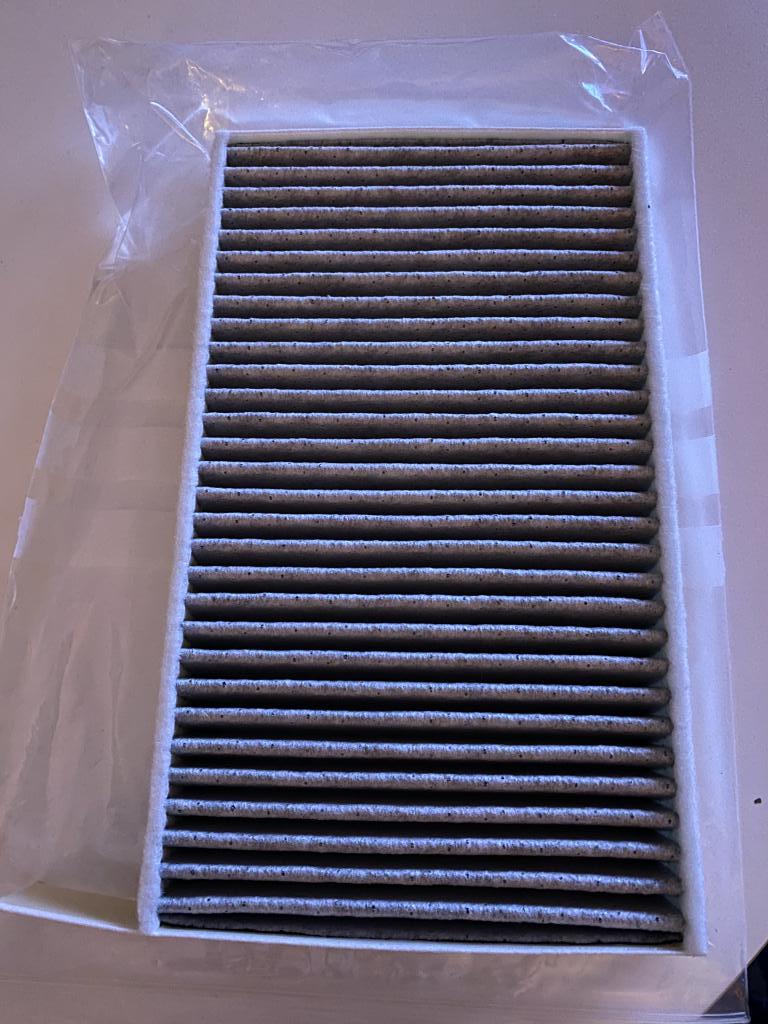

Original filtren ser ut ungefär så där gråa från början, kolfilter.
Jag ska byta strax, tänkte köra med 2000mils intervall.
Foto på nytt
Foto på nytt

Tack för inlägg och länk. Nu känner jag mig säker på varför det luktat unket i bilen senaste veckorna och att jag gjorde rätt att köpa nya filter förra veckan (1,5år och 7000mil senare)Elix747 skrev:Nu har jag bytt luftfilter på min M3. De såg inte så fina ut efter 1,5 år. Tyckte det även luktade lite unket. Normalt intervall är 2 år enligt instruktionsboken. Men kör man mer än medel rekommenderar jag att man nog bör byta dem lite oftare.
