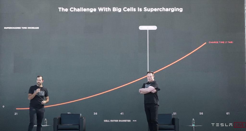

4680 förutsätter väl tabless, med tabs ökar laddtiderna exponentiellt med ökande cellstorlek enligt Battery Day: /fthLaban skrev:Det kan dom förstås men fungerar dessa kylningsmässigt i en elbil ? Dvs, om de inte är tabless.Svenssons skrev:Andra tillverkare kan väl också göra 4680-batterier? 40152 är ett LiFePO4-batteri. Öka storleken med 15% och halvera sedan höjden så har man ett 4680 LiFePO4-batteri för de mindre bilarna.

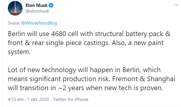

Ingen annan lär väl göra 4680 tabless celler innan MY produktionstart i Berlin iaf?Svenssons skrev:Andra tillverkare kan väl också göra 4680-batterier? 40152 är ett LiFePO4-batteri. Öka storleken med 15% och halvera sedan höjden så har man ett 4680 LiFePO4-batteri för de mindre bilarna.Laban skrev:Där ser man. Det lär väl förstås ändras vad det lider (at least for now) men då kan man väl anta att det inte blir 4680 celler i Berlin, at least for now
Ska man också anta att de kommer att köpa in cellerna till en början, batteridelen kommer senare ? Berlin alltså. Tänker att man inte bygger nya batterifabriker för 2170.

4680 kan nog inte fungera i en elbil utan tabless av flera skäl, utan femfaldiga minskningen av intern resistens som tabless ger kommer varken laddning eller kylning att fungera.Laban skrev:Precis.
Förresten lite roligt att tabless heter just tabless för det är väl snarare tvärtom, en hel drös med tabs istället för en. Men ok, kopplingen mellan cellen och polen blir lite annorlunda i tabless fallet.
Som jag skrev i BD-tråden så kommer kylningen sannolikt ske uteslutande från polerna i den nya arkitekturen, cellerna i batteripacket på bilderna var ju tätt packade utan något utrymme för kylslingor som i dagens modell.
En"traditionell" cell i den här storleken är nog helt omöjligt att kyla i tillräcklig omfattning bara från polerna.

Troligtvis inte men man vet aldrig. Tesla kan ju ha haft kontakt med andra batteritillverkare redan. Jag utesluter inte att fler kan tillverka 4680-batterier till Tesla.wcarlsson skrev:Ingen annan lär väl göra 4680 tabless celler innan MY produktionstart i Berlin iaf?Svenssons skrev:Andra tillverkare kan väl också göra 4680-batterier? 40152 är ett LiFePO4-batteri. Öka storleken med 15% och halvera sedan höjden så har man ett 4680 LiFePO4-batteri för de mindre bilarna.Laban skrev:Där ser man. Det lär väl förstås ändras vad det lider (at least for now) men då kan man väl anta att det inte blir 4680 celler i Berlin, at least for now

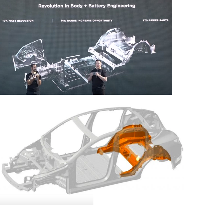

Hintats av Elon att Model Y som kommer byggas i Tyskland kommer vara helt annorlunda från Model Y som tillverkas i USA idag så min gissning är 4680celler som bärande del av karossen samt nya formpressade underredet i när Model Y börjar tillverkas i Tyskland.Laban skrev:Där ser man. Det lär väl förstås ändras vad det lider (at least for now) men då kan man väl anta att det inte blir 4680 celler i Berlin, at least for now
Ska man också anta att de kommer att köpa in cellerna till en början, antagligen då från Gigafactory, batteridelen kommer senare ? Berlin alltså. Tänker att man inte bygger nya egna batterifabriker för 2170.

Jag tror snarare på en stegvis övergång, och batteripacket är redan lastbärande i dagens bilar, det som är nytt är att cellerna är lastbärande.NiklasTesla skrev:Hintats av Elon att Model Y som kommer byggas i Tyskland kommer vara helt annorlunda från Model Y som tillverkas i USA idag så min gissning är 4680celler som bärande del av karossen samt nya formpressade underredet i när Model Y börjar tillverkas i Tyskland.Laban skrev:Där ser man. Det lär väl förstås ändras vad det lider (at least for now) men då kan man väl anta att det inte blir 4680 celler i Berlin, at least for now
Tittar man på bilden på Model Y-chassit från BD så är det lätt att föreställa sig en tvåstegsprocess där ett "traditionellt" batteripack utgör mittdelen inledningsvis, för att senare bytas ut mot ett "torsion box"-pack när 4680-produktionen är igång. /fth

Hepp!!![JM] skrev:Om man bygger en helt ny fabrik som Elon själv säger kommer producera bilar med ett helt nytt byggsätt.
Hur stor sannorlikhet är det att dom stoppar in gammal produktionsutrustning för att bygga på samma sätt som i USA för att sedan 6 månader senare byta ut hela klabbet till det nya byggsättet....
Säger sig själv att det blir nya 4680 batterierna i Berlin från start...
