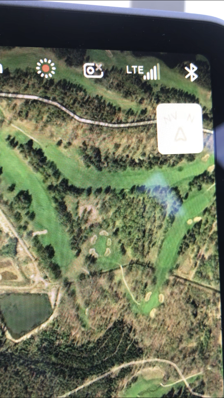

Har haft min m3 sr+ en vecka och har problem med att vaktläge inte sparar några klipp. Kan komma till bilen och den säger att två händelser har hänt, klicka för att se. Men finns inga klipp. Det går bra att själv sätta igång inspelning och sen trycka spara film. Jag upptäckte när jag klev in i bilen med vaktläge aktivt att den höll på att spara klipp men att istället för en grön bock vid kamerasymbolen kom ett grått kryss. Som om den misslyckas med att spara. Någon som har stött på liknande problem?
Använder Sandisk high endurance sd kort + sandisk mobilemate. Men borde inte vara problem med dem då det funkar spara klipp ”manuellt”...
