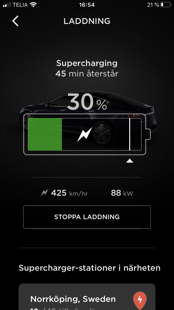

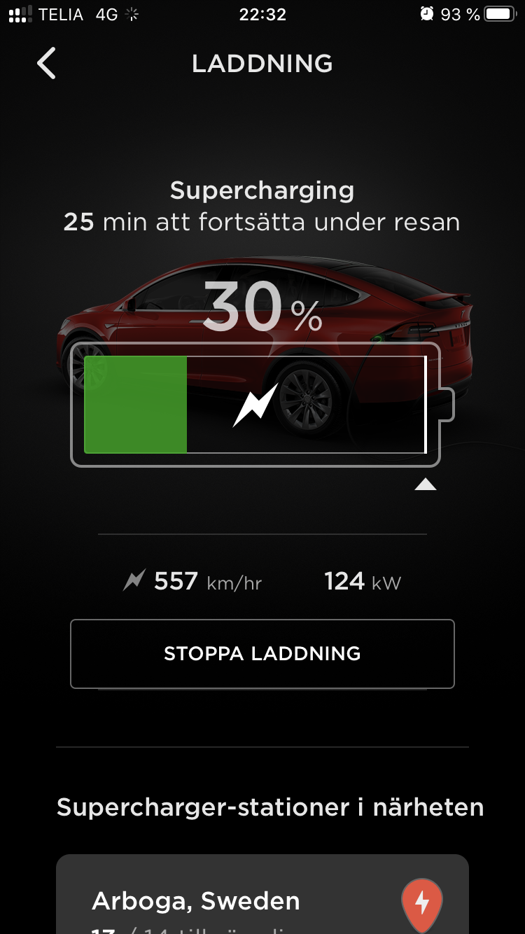

Hade gått för en 75D helt klart. Min X75D kunde ladda med 124kW vid 30% SoC. Min senaste 85a blev mjukvarustrypt och toppade kanske 100kW i 30 sekunder för att sedan dala till runt 80 trots 400V batteri. Till info har bägge bilar körts över 3h motorvägsfart.
