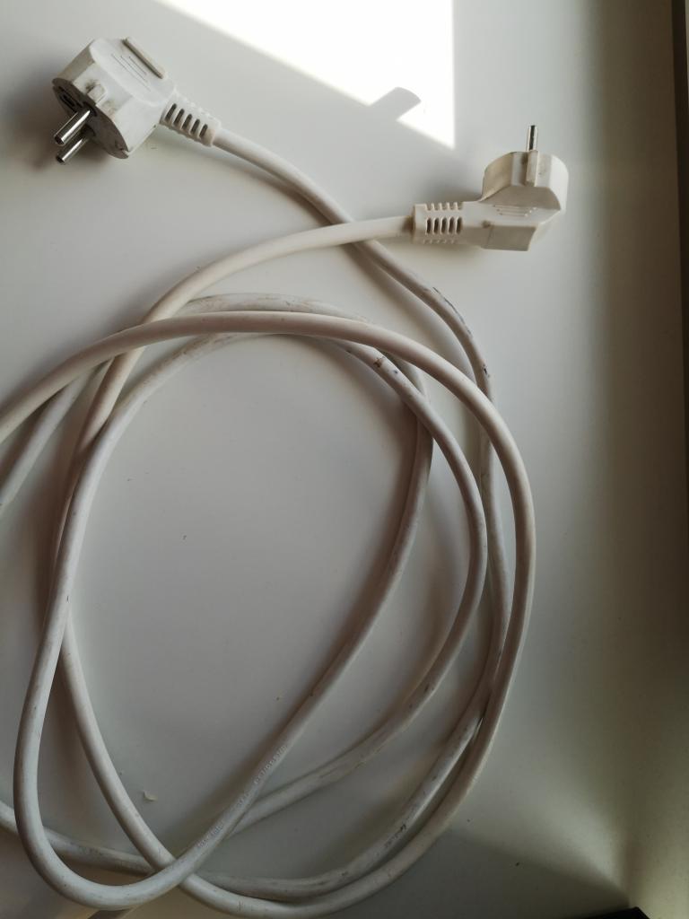

... eller har solceller på stugan. När panelernas växelriktare går laddar man bilen via vanlig EVSE/schuko, när kvällen kommer kopplar man in sin fulsladd med två schuko hanar i samma uttag på stugan, och in i bilens interna schuko. :twisted:
Offgrid hemmapatent deluxe

tor-ake skrev:
... eller har solceller på stugan. När panelernas växelriktare går laddar man bilen via vanlig EVSE/schuko, när kvällen kommer kopplar man in sin fulsladd med två schuko hanar i samma uttag på stugan, och in i bilens interna schuko. :twisted: Offgrid hemmapatent deluxe
Lysande!
Fullt möjligt, kan vara bra att veta om i en nödsituation. Men man ska ha full koll på att det är direkt livsfarligt om man inte vet vad man gör. Och dessutom olagligt, i alla fall om fastigheten är nätansluten.

Teslaspolen skrev:
Du har helt rätt i att det är livsfarligt. Och olagligt. Men - är fastigheten nätansluten är den per definiton inte offgrid, och om man ändå skulle försöka kommer säkringarna att ryka tämligen omgående, då bilens växelriktare är ur fas.
