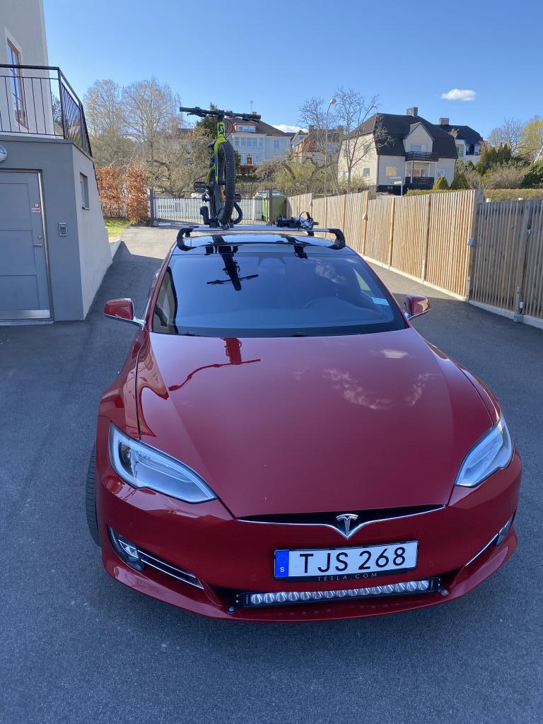

Om V90 har samma ljus som nya XC90 så kommer du bli grymt besviken på Model S (kan bara tala för den med Led). Jag kör båda bilarna en del och på Teslan har jag satt på en Vision X ramp för helljus vilket gör det rätt mycket bättre (vissa nackdelar med, hamnar lågt för ljusbild och automatiskt helljus funkar inte men det gör det knappt i standard hellerDatzun skrev:Jag vet inte om X och S har samma lysen? Jag är van vid Volvo V90 av nyare snitt, relativt bra ljus men jag önskar bättre ändåfth skrev:Jag vet inte vad dom som klagar på ljuset i Tesla jämför med, men jag har aldrig upplevt helljuset som dåligt i min X.
Tvärtom, klart bättre än någon bil jag har ägt tidigare, jag var iofs ingen "premium-köpare" innan Tesla![]()
Klart bättre iaf än de Ford, SAAB, Mitsubishi etc som jag har ägt innan, men det kanske inte säger så mycket![]()
Jag har på två år och 5000mil inte haft något problem med service center angående rampen! Ingen har sagt något även om de fått dra isär kablage för vissa servicejobb.

Jo, min V90 har nog samma som XC90 dvs bra lyse. Vad är det för ramp du satt på? Måste man ha knapp i kupén också?johan_w skrev:Om V90 har samma ljus som nya XC90 så kommer du bli grymt besviken på Model S (kan bara tala för den med Led). Jag kör båda bilarna en del och på Teslan har jag satt på en Vision X ramp för helljus vilket gör det rätt mycket bättre (vissa nackdelar med, hamnar lågt för ljusbild och automatiskt helljus funkar inte men det gör det knappt i standard hellerDatzun skrev:Jag vet inte om X och S har samma lysen? Jag är van vid Volvo V90 av nyare snitt, relativt bra ljus men jag önskar bättre ändåfth skrev:Jag vet inte vad dom som klagar på ljuset i Tesla jämför med, men jag har aldrig upplevt helljuset som dåligt i min X.

Vision X är ett märke av ljusramper som du kan söka på nätet efter, de har svenska återförsäljare. Den kopplas på samma av/på som vanliga helljuset, så det blir ingen extra knapp.

En 120w VisionX XP-12 något typ.. Ingen knapp! Se bild.
