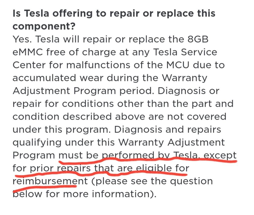

Inlägg: 9404
Re: Stora skärmen svart efter ca 10.000mil på Model S och X
Här är undantaget som bekräftar regeln att de nog betalar för tredjepartsreparationer:
Please be aware that any repair conducted for the part and condition described above at a non-Tesla service provider more than 10 calendar days after the date of this notice is not eligible for reimbursement.
Om de slutar göra det för reparationer gjorda efter 19 november så borde ju gälla för redan gjorda.
Inlägg av Bernando »
Det står att arbetet måste utföras av Tesla, förutom tidigare reparationer som är berättigade till återbetalning.
