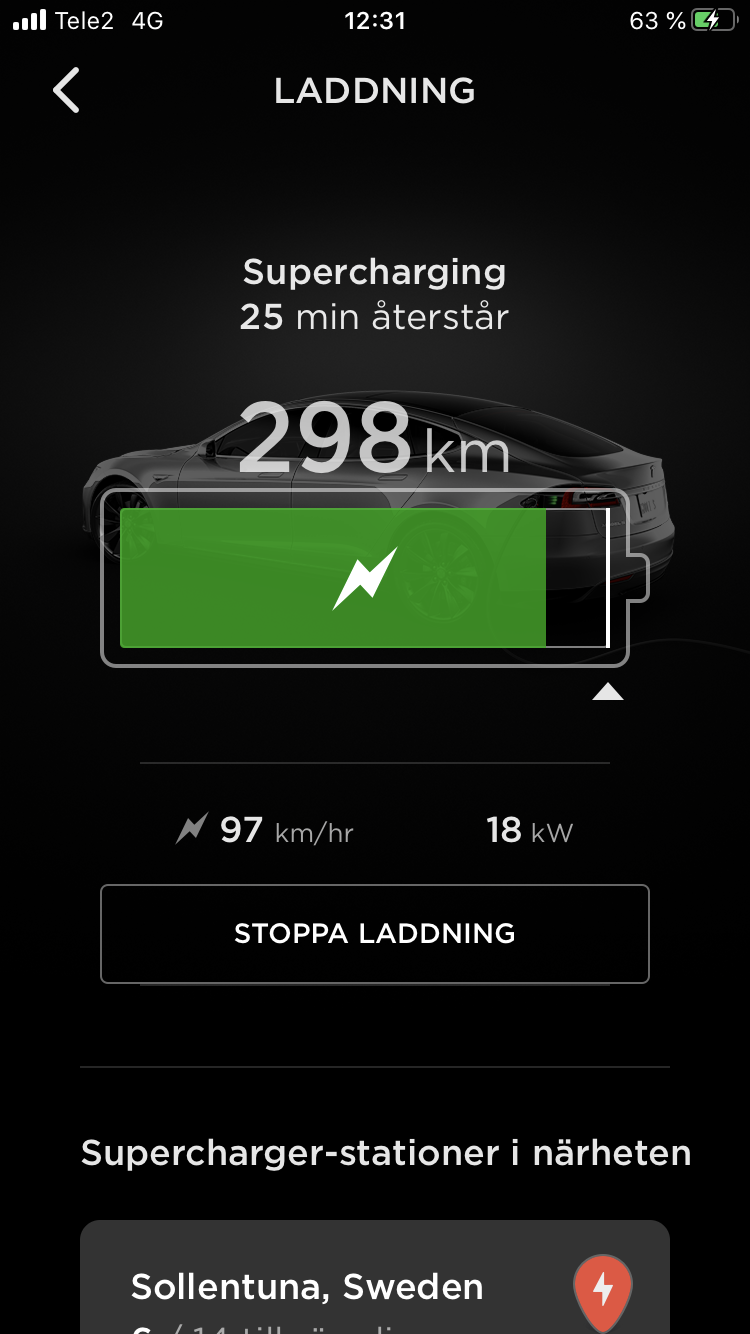

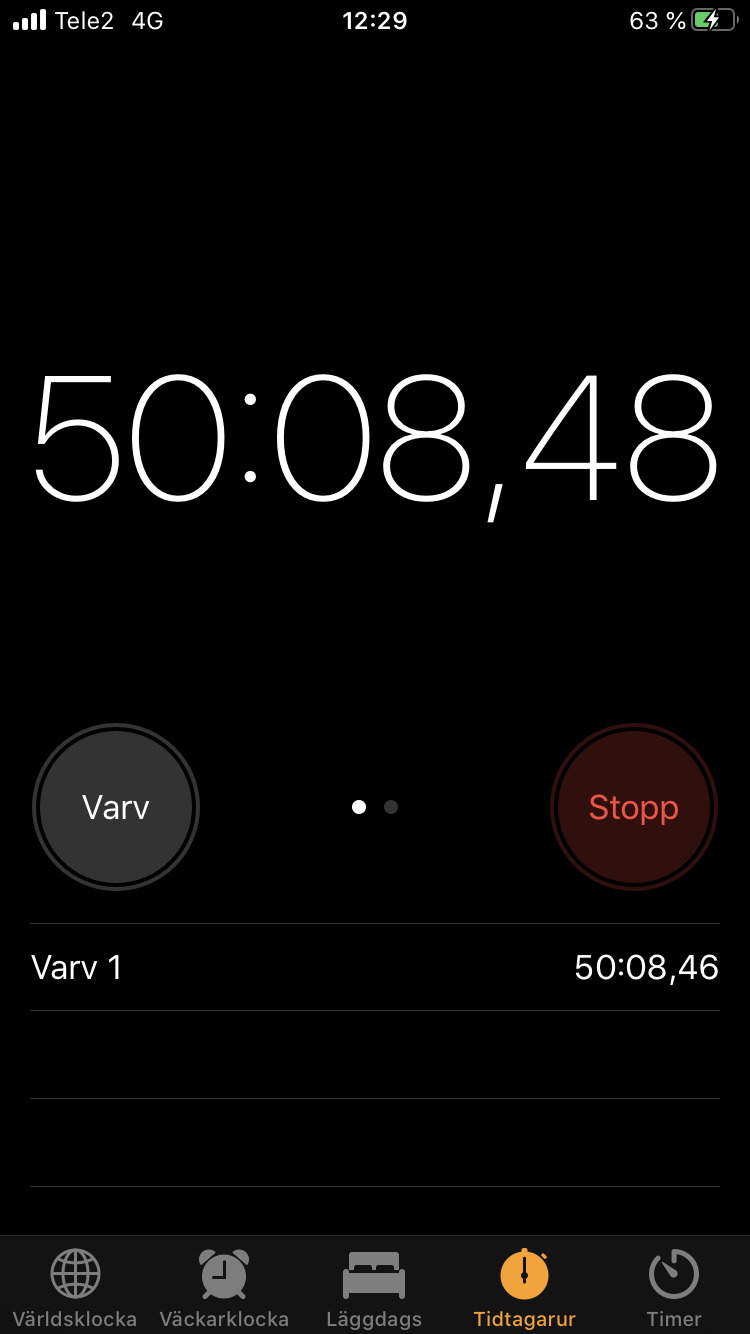

Skulle ta 50 minuter. Hur segt som helst.

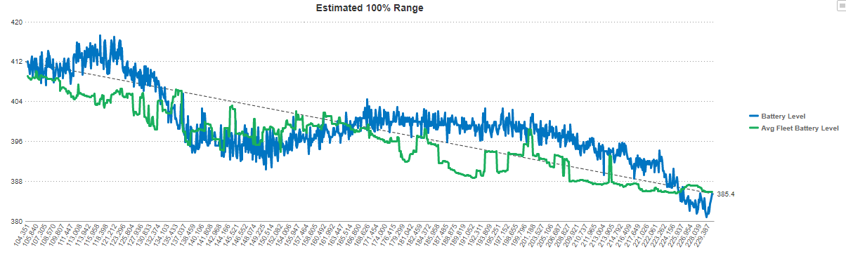

Lite knepigt att hitta vilken typical km vid 100% de olika Tesla-modellerna hade som nya.
Själv har jag en S85D från 2015. Genom att söka på gamla inlägg i forument så kunde jag hitta att EnTraktor hade 424km vid 100% på sin S85D när den var ny 2015.
Jag köpte min bil CPO i sep 2017 vid 7800 mil. Då visade den 412km typical vid 100%. Dvs degradering på ca 2,8% (12km).
Nu har bilen rullat 23000 mil och visar idag 385km typical vid 100%, dvs degradering på ca 9,2% (39km) sedan ny.
Enligt TeslaFi är det exakt samma som "fleet average".

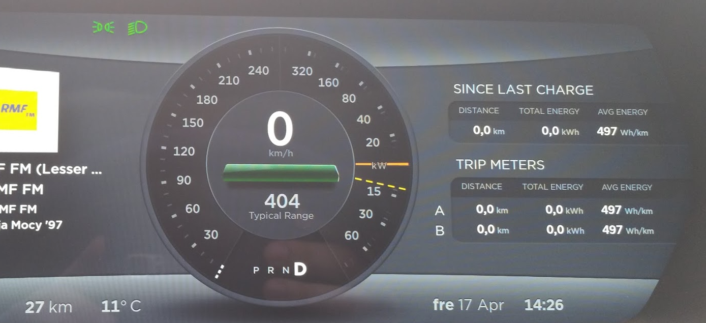

Sorry, hade en minneslucka när jag skrev inlägget. En ny S85D i April 2015 hade 404 km vid 100% och 324km vid 80%. Men det var första leveransen av 4-hjulsdrivna bilar och ganska snart kom uppdateringar som ökade räckvidden.Corvus skrev:Lite knepigt att hitta vilken typical km vid 100% de olika Tesla-modellerna hade som nya.
