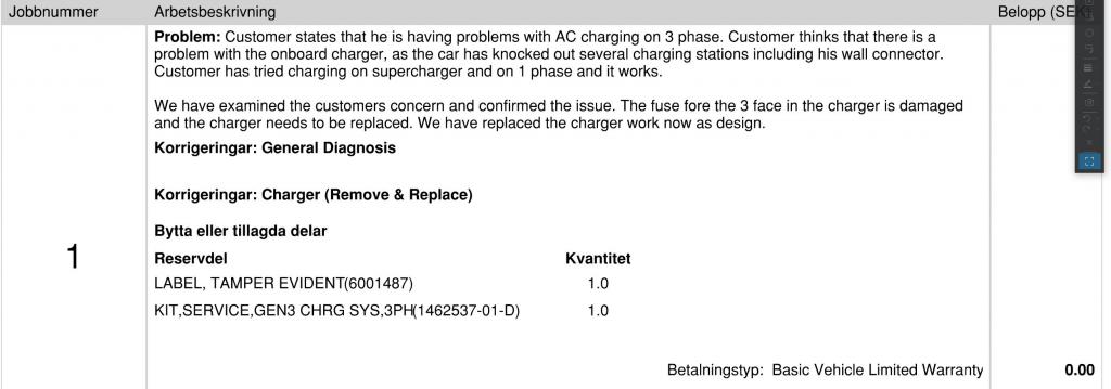

Så här skrev dom om min..
Har lite svårt att exakt förstå innebörden; menade de att laddmodulen var trasig, eller att de inte kunde byta enbart dess säkring (lite oklart för mig)?
