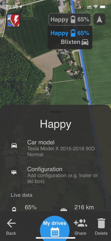

ABRP verkar nu bara koppla upp sig på ena bilen (den översta i listan). Har provat logga ut/in med samma resultat. Andra appar kan koppla upp sig till bil #2. Bugg eller tillfälligt driftproblem?
Vi gör ingen skillnad på vems Tesla det är utan behandlar alla en och en. Men vi ser ibland att Tesla mobbar vissa enskilda fordon, kan vara att de går mot någon specifik server hos Tesla som har problem.
Vet inte om jag förstår svaret riktigt, men så här ser det ut. ABRP har kontakt med ena bilen, procent och data visas, den andra bilen, död.
Model S P85DL+
Tack! Det var vi som hade gjort fel, din bil hade hamnat i någon udda konfiguration där den aldrig pollades. Ber om ursäkt och tack för exemplet så vi kunde fixa det felet!
