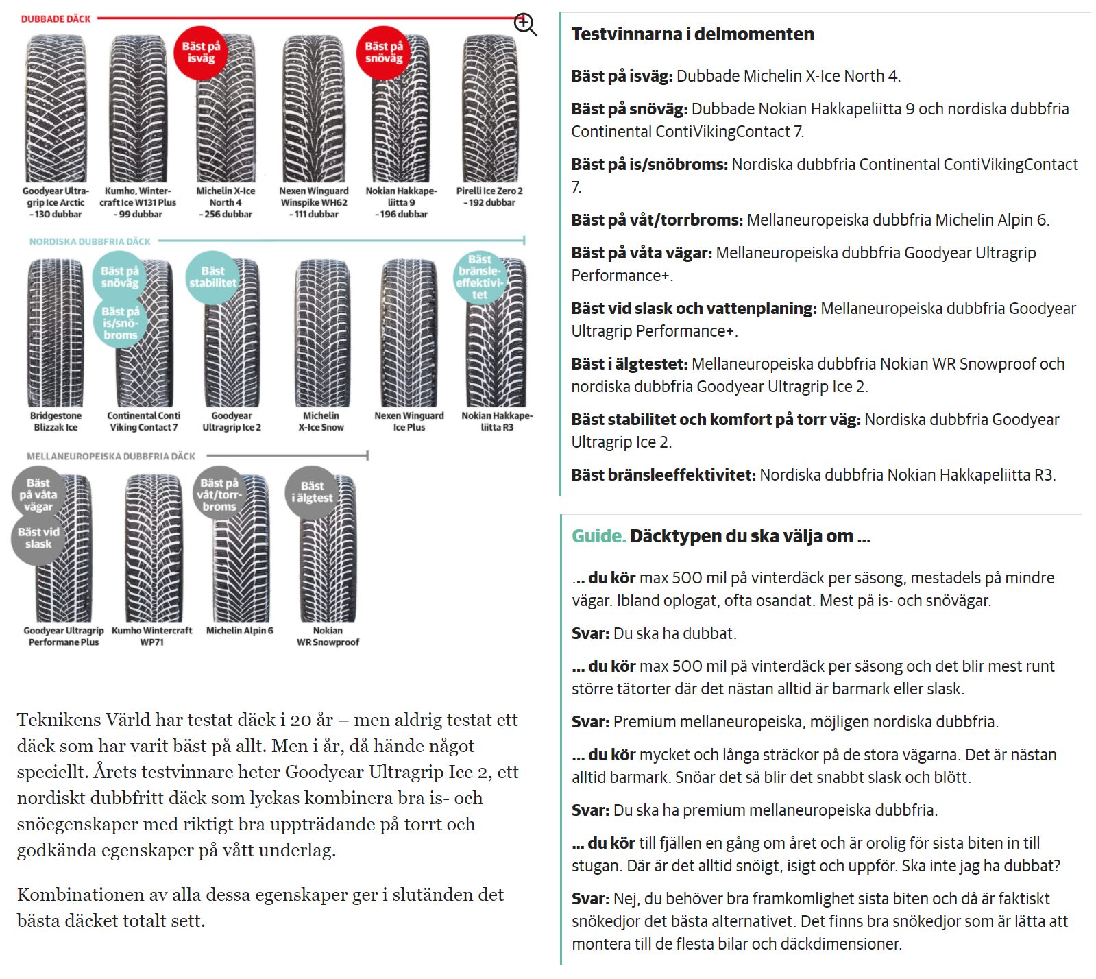

Att välja däck är att göra en kompromiss utifrån sina egna förutsättningar. Var man bor, vart man kör, vad man värderar mm.
Här kommer iaf lite beslutsunderlag från Teknikens världs test via DN.se. Där vinner Goodyear eftersom de lyckas kombinera goda egenskaper på bar asfalt med dito på vinterväg. Dock är de inte bäst på vare sig vinterväg eller på barmark utan den bästa kompromissen enligt Teknikens Värld.
