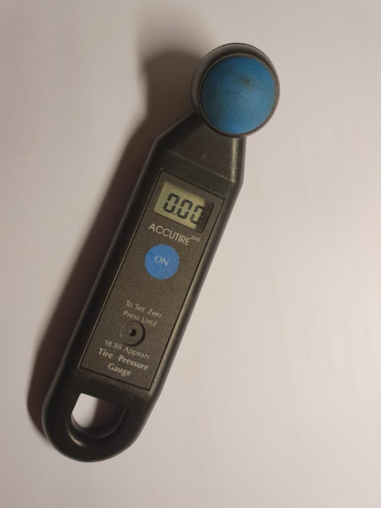

Re: TPMS felkalibrerat?
Jag har haft en sån här i bilen under måånga år. Den har alltid fungerat. Går att nollställa, men det har aldrig behövts.
