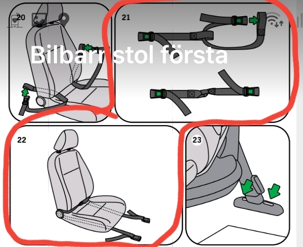

Någon som har erfarenhet av att ha en bakvänd bilbarnstol i framsätet på en Model S? Manualen pratar bara om framåtvända barnstolar och bakvända babysitters med Isofix. Har en större bilbarnstol som idagsläget är i baksätet men har behov av att kunna köra den fram också. Det jag inte hittat är någon form av fästen för förankringsbältena (se bifogad bild). Finns det förankringspunkter som jag inte hittar, eller har Tesla skippat det?
Har haft en amerikansk babysitter tidigare och även den hade förankringsbälten, så verkar lite udda om det inte skulle finnas möjlighet att fästa sådana någonstans.
Tankar? Förslag? Hur gör ni andra som har bakvänd stol i framsätet?

Bäst är väl att läsa i manualen till bilbarnstolen (kan säkert skilja sig mellan modeller). Den vi har fästs i främre stolen som vanligt, men man kopplar först ihop bältena med varandra, sedan drar man bältena framåt, under stolen.
MS P85 2014
Re: Bakvänd bilbarnstol fram i MS
Ah, bilbarnstolens manual hade man ju kunnat kolla
såg nu att min gav samma instruktioner som du bifogade, med att trä spännena under framsätet bakifrån.
