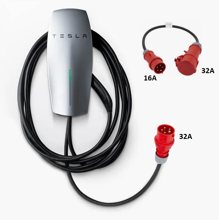

Jag skulle kanske rekommendera att du använder en 32A-kabel, iaf om du har tänkt använda den mobilt.
Då har du möjlighet att ladda med 17/22kW från 32A-uttag (beroende på vad du har för laddare i bilen).
För 16A-uttag krävs då bara en enkel adapter, i ”andra riktningen”, dvs om du ska ansluta en 16A kabel till 32A uttag, så måste du ha en avsäkrad adapter.

Köp t.ex. följande:
https://www.ebay.de/itm/CEE-Starkstromk ... SwnQhXpL4g
klipp av den på typ 1/3 längd, koppla in ena delen till WC, och skruva dit en 16A stickpropp på den andra delen, så har du en 32A WC med 16A adapter för en billig penning.

Billig som inte följer reglementet...fth skrev:Köp t.ex. följande:

Jo, det gör det väl? 16A till 32A är ok utan säkring, 32A till 16A är det inte.Svenssons skrev:Billig som inte följer reglementet...fth skrev:Köp t.ex. följande:

För att förtydliga, så här menar jag alltså att TS kan göra:
Såvitt jag vet så skall detta vara ok enligt normer och föreskrifter.
Det som behövs är alltså en 32A förlängningssladd, 16A stickpropp, skruvmejsel och avbitare
