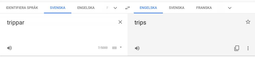

Trippar funkar ju i alla fall baklänges.
