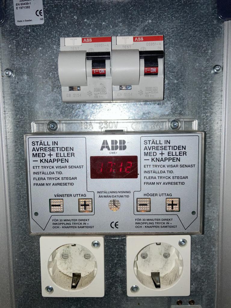

Det där motorvärmaruttaget är dock lite tveksamt. Den verkar ha en sådan där eländig timer i sig så den ger bara el en halvtimme eller så i taget. Eller kan du koppla förbi den?

ja den där timern är jag också orolig för, men hoppas den går att koppla förbi av elektriker om det är ok med föreningen alt att det redan är gjort. Plan B är väl att slanga via huset om det är ok med uthyraren av bostaden och föreningen, men tror man måste göra nått elektrikerjobb där då också då det är gammalt proppskåp?

Även om du kan koppla förbi timern så behöver du veta vad uttaget faktiskt kan ge. Vissa ger bara 5A och blir oanvändbara, men norröver är det nog vanligare med 10A eller kanske till och med 16A och då går det bra!

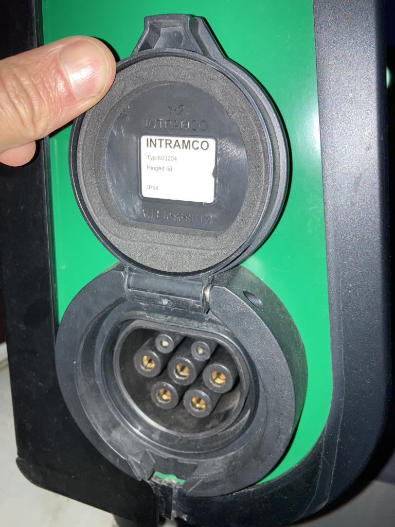

Laddaren på jobbet ser ju ut att vara ”the right stuff” så där kommer du säkert få bra laddning under en hel arbetsdag. Men du måste ju kunna lita på att den funkar varje dag i så fall.
Din motorvärmare verkar ha någon typ av timer som stänger av strömmen efter 30 min. Går inte det att avaktivera så är den i princip värdelös som elbilsladdare. Men om det går att få den att ladda hela natten så är ju 1-fas 13A, vilket är vad du Max kan få ut från ett vägguttag. Det kan vara värt att höra med värden om det går att sätta upp ett ladduttag istället.

Angående laddning på ditt jobb så är det ju en laddbox för elbilar. Men jag ser inte att vi vet hur kraftfull den är?
Det gör ganska stor skillnad faktiskt, speciellt om den är 1-fas eller 3-fas. En Leaf laddar tyvärr endast med 1-fas och är nästan överallt i Sverige då hänvisad till en laddeffekt om 3,7 kW, detta även om det på laddboxen står 11 kW, då det är i form av 3-fas (dvs, 3,7 gånger 3). Ifall du då har en Leaf 40 och ställer dig för att ladda en hel dag så kan du trycka i batteriet strax under 30 kWh. Du får själv räkna på om det är nog åt dig.
Har du tur och boxen är på hela 22 kW, så kan din Leaf troligen ladda med cirka 7 kW av dom och då är det hur lugnt som helst.

Den motorvärmare kan du tyvärr bara ladda med 6A.Sjukhuspendlaren skrev:Ok, tack allihopa för bra svar igen. Ni är grymma!
Tips på att jag borde uppgradera bilen är säkert bra, men min limit är alltså ca 250 000kr varför en e-Niro eller Tesla inte är aktuellt.
Ni har förstått rätt, är ju som alltså ingen entusiast så enkla och smidiga lösningar är ett måste för att byte bensin-el ska vara värt.
Så, med tanke på att jobbladdaren ändå verkar vara bra (betyder det att jag kan ladda fullt under en arbetsdag?), så är ju mitt enda problem en alright hemmaladdning om jag förstått er rätt. Ska prata med föreningen imorgon. OM det då visar sig att timern går att koppla förbi, och jag då har 230V, 16A. Är jag då i hamn, även utan laddbox?
Sår lite smått på själva PSA C6 där C står för karakteristik och 6 för 6A.
Sedan måste du även som tidigare nämnts koppla förbi själva timerfunktionen.

Stämmer, såg inte det.Markus skrev:Den motorvärmare kan du tyvärr bara ladda med 6A.
Bara 5-6 km/timme alltså, dvs 5 mil över natten.

Man undrar ju om föreningen har koll på vad de har installerat om de påstår att den är anpassad för elbilsladdning...mati skrev:Stämmer, såg inte det.Markus skrev:Den motorvärmare kan du tyvärr bara ladda med 6A.
Sedan måste du även som tidigare nämnts koppla förbi själva timerfunktionen.![]()

Den timern slår på upp till tre och en halv timme om jag förstår den lite luddiga manualen rätt. Tiden varierar beroende på temperaturen. Så utan att göra något annat än att skaffa en 6A ställbar laddsladd kommer man kunna ta ut runt 3,8kWh per natt, om det är kallt, det räcker till 20km körning. Är det plusgrader verkar det som att man bara får ut max 1 timme alltså en dryg kWh efter laddförluster. Det är hög laddförlust vid 6A laddning med Leaf.
