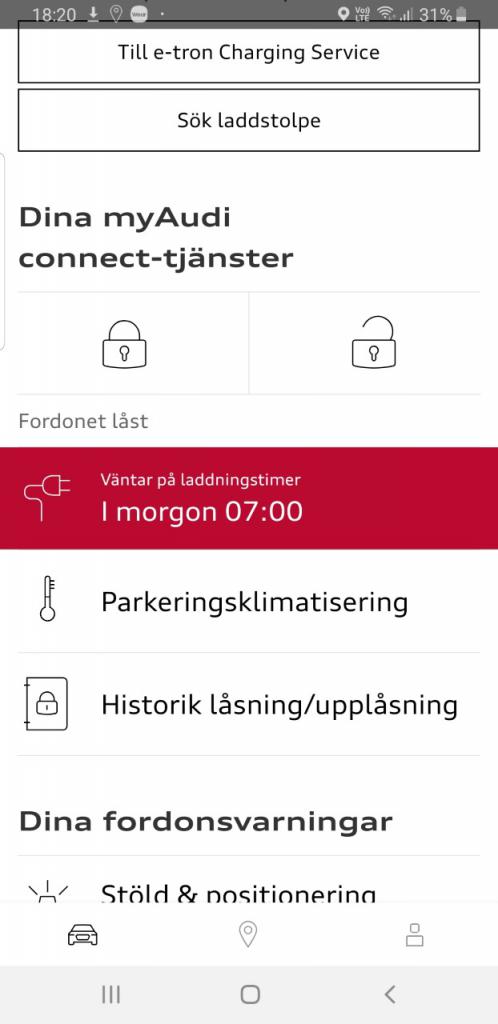

Det behövs en egen tråd för den nyckfulla laddningstimern i Audi e-tron.
Först är den lite knepig att ställa in, det går att skapa upp till sju olika timer inställningar i MMI.
Jag har skapat en enda, alla dagar i veckan kl 07.00
(Det är tiden för avfärd som ställs in, då ska e-tron själv räkna fram lämplig tidpunkt att starta laddningen)
Därefter ska denna timer vara påslagen med ett skjutreglage i MMI. Då finns den i bakgrunden, men är inte aktiverad.
e-tron laddar fortfarande som vanligt direkt när du sticker in laddkontakten. För att aktivera laddningstimern kommer en extra meny upp på MMI-displayen när bilen stängs av. Då ska timersymbolen med klockan tryckas på en gång, ett rött streck visar att den är aktiverad.
Då aktiveras timern en gång, nästa gång du kört bilen är den avaktiverad igen.
Skulle tro att Audi tänkt sig att det alltid ska göras ett aktivt val varje gång timern ska användas, så att laddningen verkligen kommer igång direkt om du inte tänkt dig timern.
När jag vant mig är det inget större problem, är allt inställt är det bara ett knapptryck när jag vill ha timern. Oftast vill jag ha den aktiverad hemma, då vi har en hög effektavgift dagtid. Jag vill ladda mellan 19.00-07.00
Problemet är att den inte går att lita på.
Är det för kort tid inställd till avresetiden så e-tron inte skulle hinna ladda fullt kommer en liten kortvarig push-notis i mobilen att e-tron inte hinner ladda klart. Svårt att lyckas se den notisen, var av en slump att jag hade mobilen framme just när den dök upp.
Därefter startar inte laddningen alls.
Nu efter jag fått lite ny mjukvara i bilen har det också hänt att den inte hunnit ladda klart kl 07:00, stannade vid 88% laddning.
Laddar jag manuellt funkar allt perfekt, använder nu bara timern när jag har tillräcklig laddning kvar för nästa dags körning.
Audi skriver i manualen att vid vissa laddstationer är laddning via timer ej möjlig.
Verkar som min Garo laddbox får någon timeout efter några timmars väntan.
Men även den medföljande Audi kompakt laddsystem händer samma sak har jag nu testat.
Workaround för mig har varit om jag kommer hem efter 19.00 stoppar jag bara i laddkabeln, kommer jag tidigare aktiverar jag laddningstimern men slår av den från appen senare på kvällen.

Snacka om ologiskt, om den på timer inte tror att den kommer att hinna ladda
fullt (eller till inställd nivå) så försöker den inte ens och stänger av laddningen helt...?
Ja det är väldigt ologiskt. Tycker det måste klassas som en bugg.
Min tanke, första gången det hände, var just att den får väl ladda så långt den hinner.
Kollade några timmar senare i appen och då såg jag att den inte laddade något alls, trots att indikeringslampan vid laddporten hade visat att allt var ok.
Nu hände det inatt igen, har inte laddat på ett par dagar då julstöket har varit energikrävande så fick laddkabeln vara utdragen.
Det är ju inte alltid appen funkar heller.
Jag har ställt ned laddströmmen hemma och laddar med 3-fas 8 A vilket ger 5,5 kW och det verkar funkar med timern om jag parkerar med minst cirka 50 % laddning, men inte under den nivån.

Tyvärr är laddningstimern lite nyckfull. Jag använder den endast om kvarvarande SoC räcker för nästa dags körning.
För min del blir det då nästan 90% av alla laddningar.
Bäst funkar det ihop med Audi e-tron reseladdare, köpte en extra från Bildelsbasen.se och satte upp med ett väggfäste.
Jag har fast elpris och vill bara undvika effektavgiften mellan 07:00-19:00.
När du ansluter laddkabeln med laddningstimern aktiverad kollar bilen hur mycket ström den får från laddboxen.
Sedan beräknas laddtiden och signal går till laddboxen att pausa laddningen. Kontaktorn i laddboxen gör jobbet.
Buggen om tiden inte räcker för att ladda till inställd nivå, så ger den upp helt och laddar inget alls verkar finnas kvar.
Kan tänkas att den ställer till problem om laddboxen har effekstyrning eller Tibberstyrning.

Besviken. Ha testat alla inställningar jag kan komma på. Men vår e-tron ignorerar laddningstimern. Den laddar så snart man pluggar in kontakten. Använder laddaren som följde med bilen.
Måste man hålla sig vaken och gå ut och plugga in kontakten vid midnatt för att kunna ladda billigt?
Re: Audi e-tron laddningstimer - egen tråd
Du måste tala om för bilen att den ska använda laddningstimern VARJE gång du stänger av bilen. Annars börjar den ladda direkt. Timern avaktiveras igen så fort du startar bilen. Så även om du har ställt in timern att den ska ladda varje dag vid en viss tidpunkt så gör den alltså inte det. Du måste explicit starta timern efter att du har stängt av bilen.
Detta är tyvärr helt puckat och jag har aldrig fattat varför Audi har löst det på det viset.
Har tyvärr ingen e-tron längre så att jag inte heller kan ta foto hur det ser ut. Kanske nån annan kan bidra.
Off Grid Byggaren
Inlägg: 2539
Inlägg av Off Grid Byggaren »
Tanken från Audi är nog att man inte av misstag ska ha timerfunktionen igång.
När du väl ställt in en timer med rätt tid så ska den först själva timertiden göras aktiverad med skjutreglaget.
Sedan när bilen stängs av kommer en ny meny upp, där aktiveras timerfunktionen en gång genom ett tryck på laddningstimer. Den återställs sedan till normal laddning vid nästa start.
Bildörren får inte öppnas under tiden.
Tyckte först det var väldigt krångligt, men när jag vant mig är det rätt smidigt med en knapptryckning när bilen parkeras blir det timerfunktionen. Annars laddar den som vanligt.
Det krävs ett aktivt val varje gång helt enkelt.
Du behöver aldrig fundera på om laddningstimern är på eller av, den är alltid avstängd tills du aktiverar i extra avstängingsmenyn.

Eller så kör man smartladdning via tex Tibber, då verkar det funka, ev med möjligheten att den börjar ladda lite för tidigt om du ska fylla upp hela batteriet men om man kör till typ 50-60% så har det funkat för mig, en gång än så länge och i natt är det så dyrt så jag väntar med laddningen till i morgon. Det Tibber gör är att ställa in den önskade starttiden varje dag åt dig. Men håller med om att detta inte är önskvärt beteende utan man borde själv få välja. Det går även slå på timer funktionen från appen som jag måste säga är väldigt stabil och har en startmenyn med tempreglering. Har inte löst så mycket gott om denna appen men det var kanske tidigare.
De tidigare apparna var inget vidare och hade dålig tillgänglighet.
Från september 2021 har appen blivit riktigt bra och har hög tillgänglighet. Inställningar för laddmål och laddningstimern är nu enklare från appen än från bilen.
Om laddningen har påbörjats och sedan avbrutits genom exempelvis effektvakt, jordfelsbrytare som löst ut eller säkringar som gått kan den säga:
Väntar på laddningstimer
Det betyder egentligen då att laddningen inte funkar.

Tack för svar, börjar också tro att den räknar till 100%. Nu kommer nästa fråga från mig, satte mig i bilen igår och planerade in laddning upp till 80, tänkte passa på nör det var billig el. La in 3 starttider som försök 5, 6. och 7 och lagt in att den helst ska ladda 00-06, första undran är om man bara kan använda den och direkt laddning eller om den bara används om man kör timer? Jag gick upp vid 4 och kollade appen, den sa att allt var ok och 50%, svårt att se att den skulle hinna ladda till 5 då. Trixade lite med timern och la in kl 7 istället och då fick jag upp varningen att den inte skulle hinna ladda, jaja jag får väl slå på ladda direkt men den var utgråad, men appen uppdaterade och sa att allt var bra om jag tryckte på uppdatera. Då gick jag ut till bilen och tänker att jag får väl försöka starta därifrån och då märker jag att den laddar och var uppe i 75% och skulle hinna klart innan 5. Så bevisligen så är inte appen i kontakt med bilen, såg även att Tibber sa att den inte har kontakt med bilen. Vet någon om man kan göra någon reset eller har något tips om vad man kan göra.
Misstänker nämligen att detta gör att jag inte kan förvärma via appen, suck men tur man får en leaf också snart. Börjar på något sätt förstå Mati.
Det där känner jag så väl igen. I appen står det nånting, och bilen visar nånting helt annat. Laddstatusen som visas i appen kan man inte lita på är min erfarenhet. Jag har haft en massa problem med appen. Den fungerade hyfsat bra när bilen var ny, men efter nån uppdatering slutade den att fungera. Visa status kunde den göra, ibland rätt, ibland fel, men skicka kommandon som att starta förvärmning har inte fungerat på över ett år tror jag.
Däremot så har det alltid fungerat att ladda bilen. Men jag har försökt att hålla det enkelt. Jag körde enbart med vanlig timer, inga "billig-tider". Jag ställde timern alltid till kl 6:00, då laddar den ju per automatik på natten när det är billigt.
