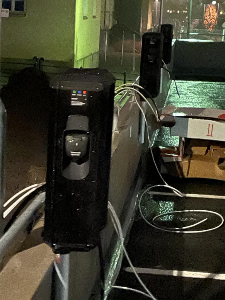

Hej
Kommer få hem min model 3 2021 performance nu i mellandagarna och precis fått en laddbox på 11kwh uppsatt i min brf.
Enligt min el faktura betalar jag 1.08per kw
Så till frågan
Va betalar jag för o ladda upp min tesla fullt från låt säga 0-90 % ???
Ja kommer pendla Borås - Halmstad 1-2 dar i veckan o tänker att jag borde komma fram o tillbaka på en laddning hemma ?
