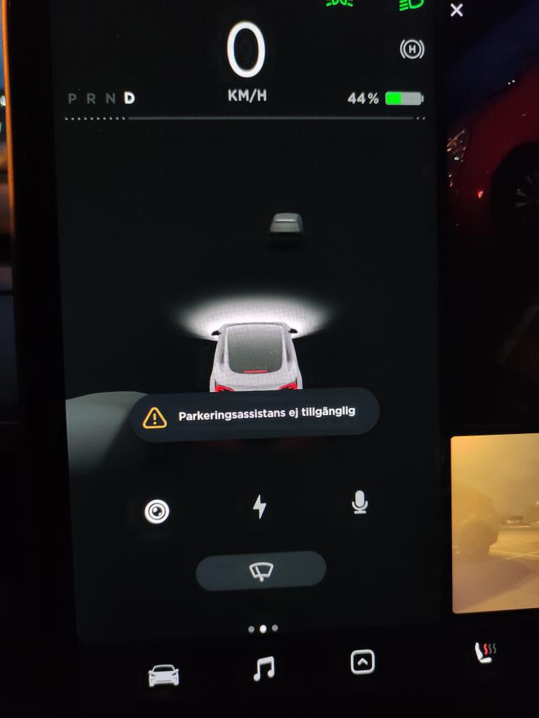

Fick detta meddelande idag, vad innebär detta?
Jag har inte FSD, eller är det att sensorerna inte funkar?
Tycker dom piper att saker är nära i tid och otid.
Parkeringsassistans?

Re: Parkeringsassistans?
Ja på model S är det så iaf, om man tex kör iväg (framåt) och en sensor fram indikerar att något
är i vägen (dvs fel-signal pga is eller snö mm) så stänger bilen av systemet (men det fortsätter
att ”kämpa på” typ) tills man stannat, och då försöker det igen... osv...
”Kämpa på” = dom sensorer som bilen tycker verka funka (ingen fel-signal) fortsätter den att
använda så gott det går (tex känna av trottoarer räcken osv) medans man kör vidare.
