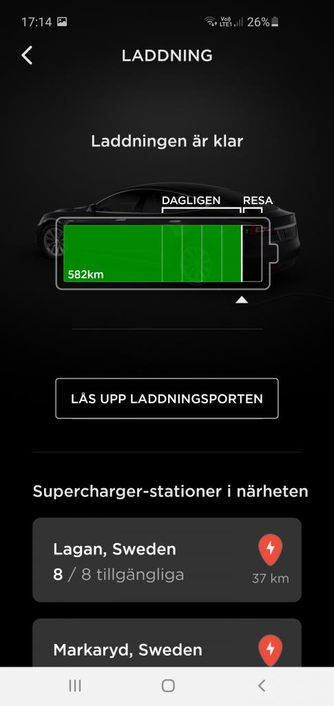

Ville kolla då jag vet att man ska ladda endast till 80% vid daglig körning
Är detta 80%(se bild)? 2021MS plus
Som jag fattar det så är den rätt inställd men vill bara ha det bekräftat
80%laddning MS+

Som OfarligTesla skriver, det är 90%.
Varje streck motsvarar 10%, det "lägsta" är vid 50%.
90% är ingen fara, men om du inte använder all den räckvidden dagligen så rekommenderar jag att du varierar nivån med jämna mellanrum (tex 82%, 77%, 86%, 71% osv). Det hjälper bilens "Battery Management System" att sköta ditt batteri på bästa möjliga sätt.
