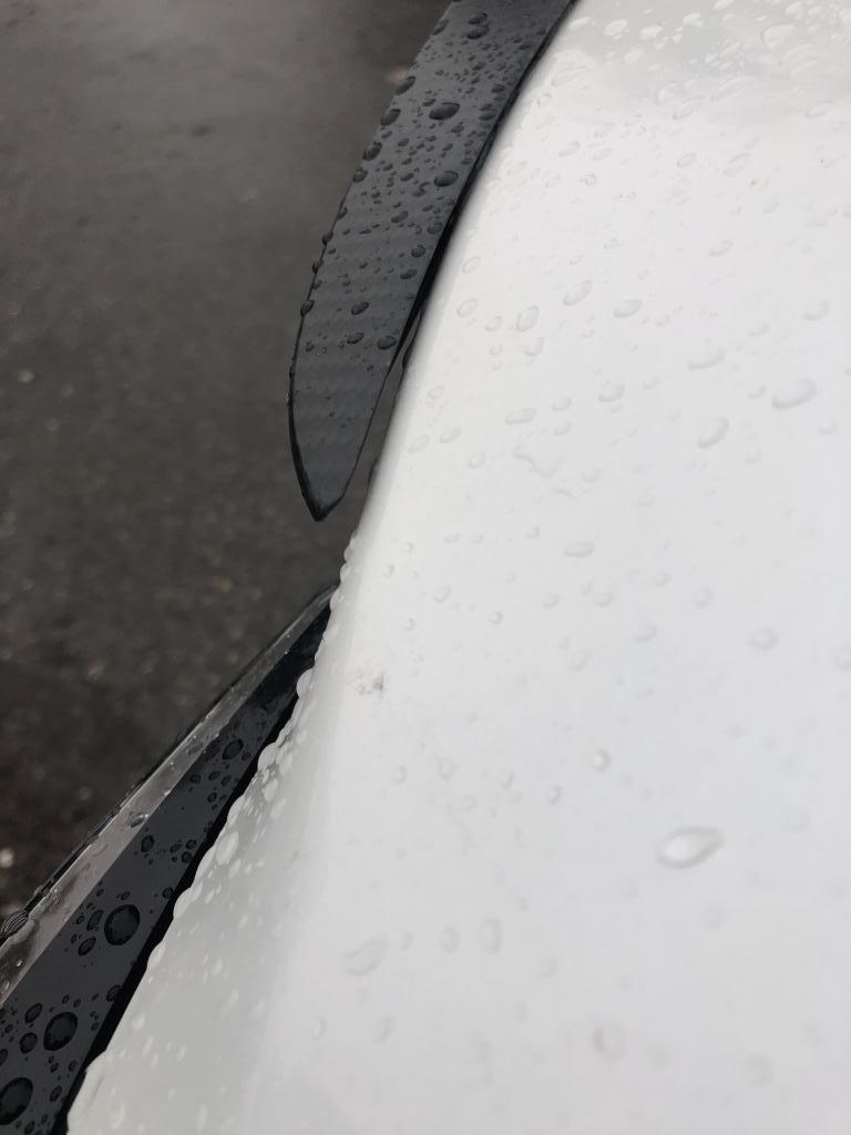

Min performance spoiler släpper. Sökt som attan på detta forum då jag känner igen att någon annan hade samma problem, men hittar inte tråden. Tips på hur man får fast den igen mottages...

Den sitter med dubbelhäftande tejp. 3M har en som brukar användas för liknande installationer, den ska va några mm tjock.

Har bla hänt Björn Nyland, hans satt lite snett också kanske därför den lossnade. Du har väl nybilsgaranti? Bara skapa ett service ärende i appen.
M3, ID3, M3P, MY
Re: Spoiler släpper
Ja service klistrar dit en ny.

Bokade en ranger. Har en lackskada från leverans som jag frågat om några gånger nu också... bara 9mån sedan leveransen nu

Problemet är nog att det helst ska vara minst 15 grader ute och delarna bör minst hålla samma temperatur annars fäster inte tejpen ordentligt.
Ofta vill man dessutom gå över med värmepistol i 5-10min för att verkligen få den att fästa.
Sedan är det ett problem där bakluckan har vissa toleranser och vingen andra och vissa ex matchar helt enkelt inte, så det kan vara så att du behöver en ny vinge som har bättre passform mot din baklucka.
Får du en vinge över hör av dig :)
