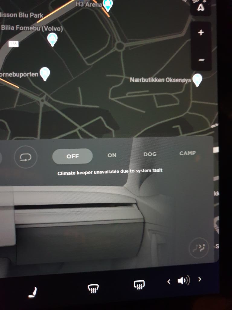

Noterade detta idag när jag skulle ta en sväng.
"Climate keeper unavailable due to system fault"
Känns på något sätt ändå bra att bilen fattar att något är fel. Det var 15C i bilen idag, setpunkt var på 25C och trots det kör fläktarna endast på hastighet "2". Dvs nästan lägsta. Fattar ingenting..
Har i vilket fall fått tid nu hos SC den 19 januari

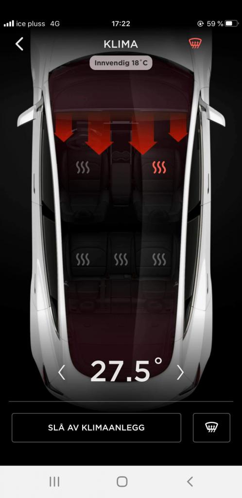

Upplever också problem med AC. Känns som det fortsätter komma varmluft vid fötterna även om bilen är tillräckligt varm för inställd temperatur. Blir rena bastun vid fötterna tillslut.
Hade inne på service idag men dem hittade inget fel. Dem körde något testprogram och kollade temperaturen vid olika inställningar. Deras rekommendation var att stänga av Auto-läget vilket låter väldigt bakvänt. Testade på vägen hem men tyckte inte det gjorde någon skillnad. Skall testa på längre resa senare i veckan.
