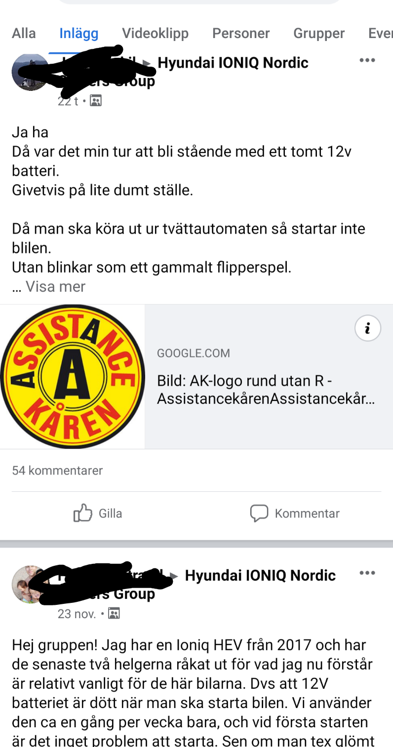

Hyundai Ioniq har också problem med 12V-batteriet. Många som blivit strandade med tomt 12V, så vanligt så att 12V jumpstarter rekommenderas i Ioniq-kretsar. Den laddar 12V-batteriet enbart när tändningen är helt på och ej i ACC-läge, vilket verkar tömma 12V väldigt snabbt.

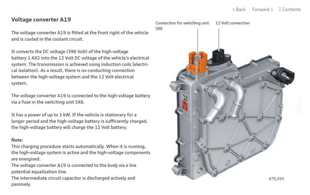

12-volts systemen är väldigt omfattande i moderna bilar.
Audi e-tron har en DC/DC omvandlare med max effekt 3000 watt vilket betyder 250 ampere vid 12 volt. Så med allt på i bilen skulle 68 Ah AGM-batteriet vara tomt på 15 minuter.
Så kombinationen med kravet att högspänningsbatteriet ska vara bortkopplat när bilen är avstängd och att folk sitter i bilen med saker påslagna kan nog ställa till det. Gäller även avgasbilar förstås.
Ibland sitter jag och arbetar i e-tron någon timme, för säkerhets skull slår jag då på bilen och växlar till parkeringsljus, då lyset även går på. Men det kanske räcker med "radioläget" för e-tron, har inte hört om några 12-volts problem med just denna modell.

Om man skulle tänka sig att bilens 12-voltssystem skulle dra 3000 watt så stämmer ditt resonemang men det är ju bara en maxeffekt som man kan mata 12-volten med. Normalt ska väl inte bilen dra så speciellt mycket.
