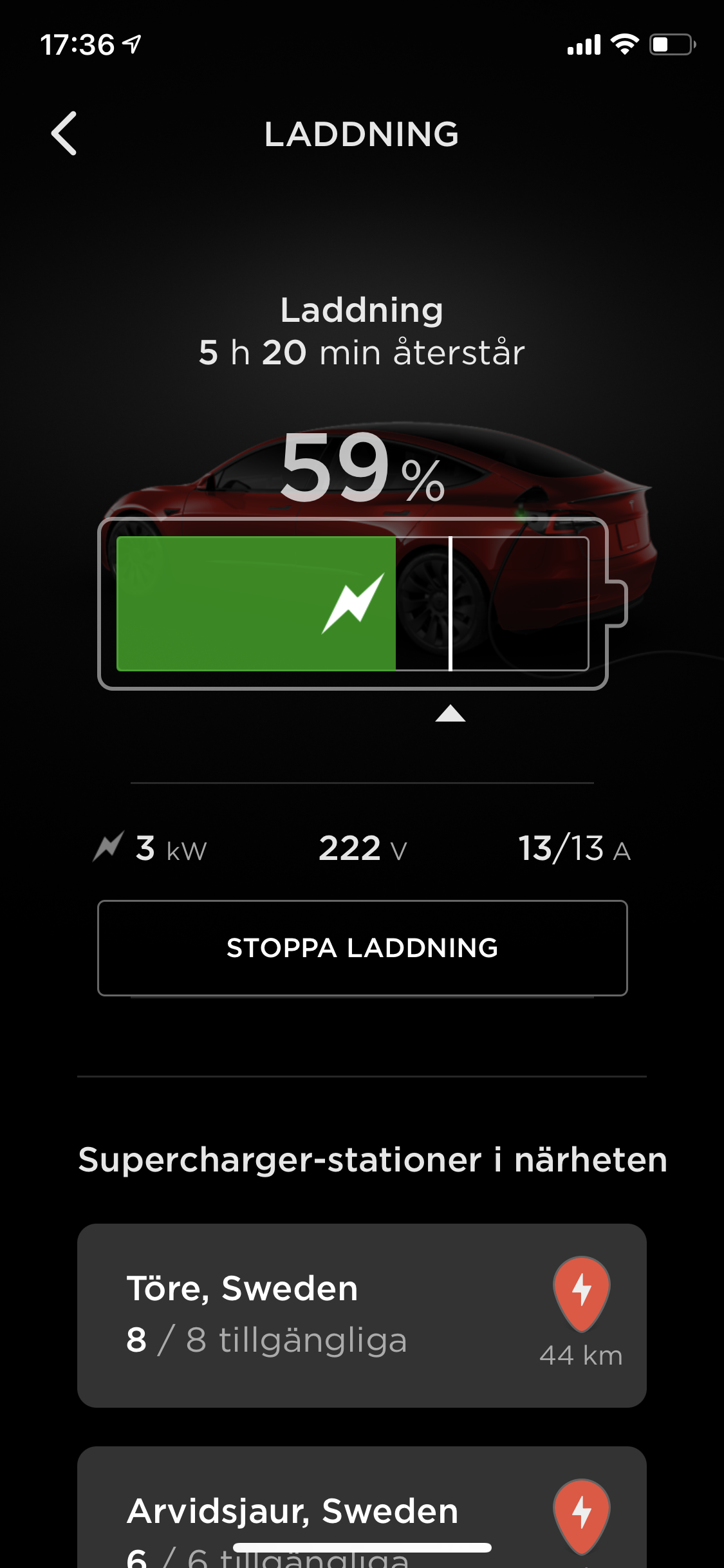

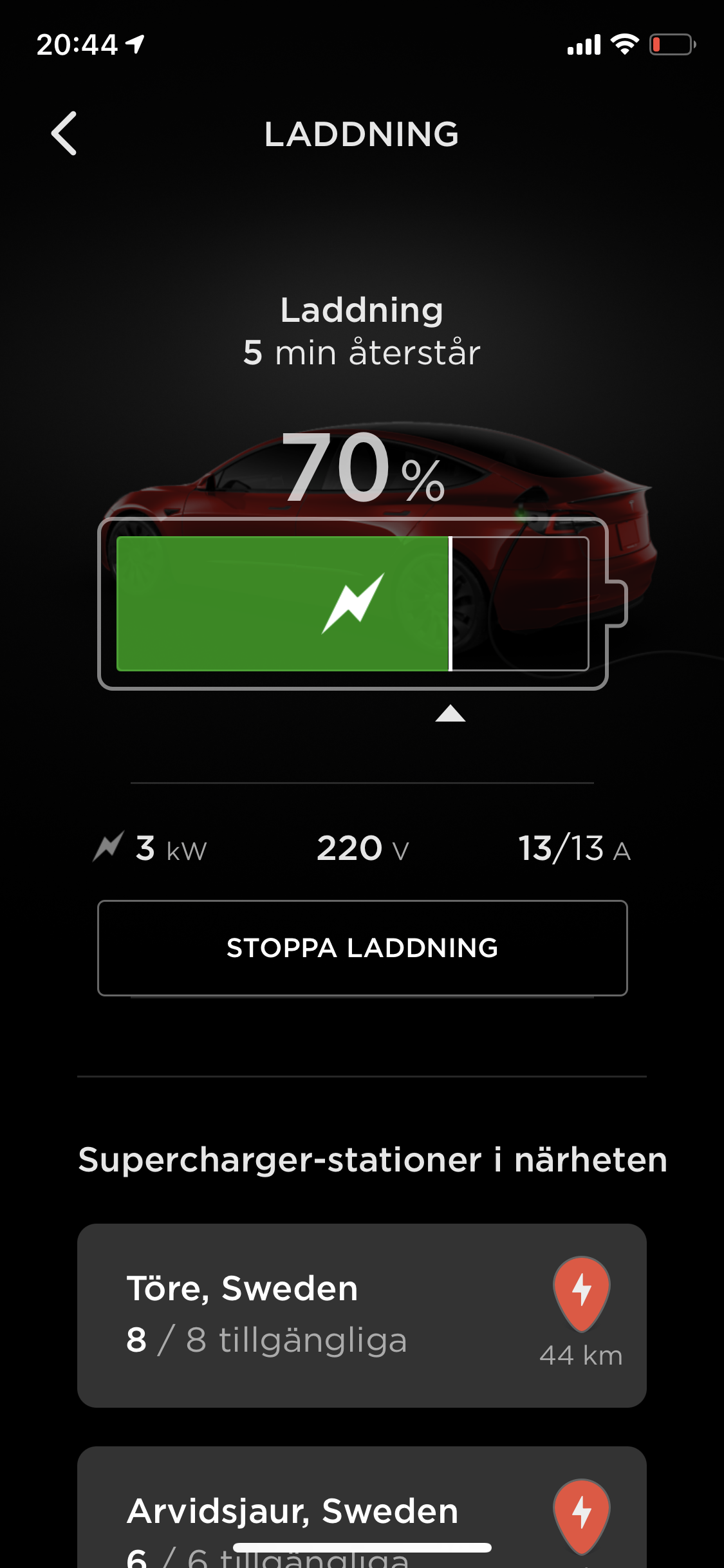

Inlägg: 7239
Re: Vilken ampere laddar ni på?
kikat skrev:
Hur klarar man sig på 1-fas 10A i vardagen. Provade den när Easee-boxen inte fungerade fick drygt 10% laddning under en hel natt.
10% på en natt låter orimligt lite.
Använder reseladdaren ( 13A /3kw, 13A med 220v blir dock runt 2.8kw) nu i väntan på elektrikern. Har gjort några resor där jag kommit hem med relativt lite och ändå haft mina 70% dagen efter. Ioffsg julledigt med sovmorgon men ändå.
Har fyllt på från 59% till 70% från 17:36 till 20:50, dvs 3h 14min. Det ser ut som runt 3,4%
i timmen. Då jah har ett 82kwh batteri där 77kwh är användbart (enligt scan my trslak) gissar jag att 77kwh = 100%.
Det ser ut som batteriet fylls på med 2.6kwh per timme. Det skulle innebära i storleksordningen kring 10% i förluster, vilket känns rimligt.
En natt på 8h skulle ge kring 27%.
Inte supersnabbt men betydligt bättre än 10% på en natt.
