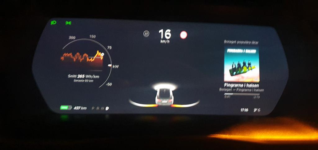

Någon mer som har problem att instrumentbrädan inte visar linjer eller något annat efter 48.30? Se bild
Visar bara 2 linjer bak på bilen
Även sido kamerorna funkar inte
Ska man göra en reset?

Ungefär så där kan det ju se ut på vintern men då finns det ju helt naturliga anledningar som att
vägens linjer är under snö och bilens sensorer är täckta med snö och is (även kameror), men jag
gissar att din fundering inte gäller sådant?

Ta en restart på systemet.

Tack då provar jag reset av bilen , har ingen snö alls på bilen men däremot lite på vägen
När man kör reset hur går man tillväga?
Försvinner alla inställningar i bilen som man gjort?

Reset behöver du nog inte göra, men börja med en lätt omstart det gör du genom att hålla inne både skrollhjulen på ratten. Displayen kommer slockna och efter en stund kommer tesla loggan upp. Inställningar kommer ej försvinna.

Tack provar omstart först

Enkel omstart: trykk begge scrollhjul.
Sterkere omstart: Trykk bremspedal + begge scrollhjul
Komplett omstart: parker bilen: kjør ned systemet via skjerm. Vente 5 min. Ikke rør noe som helst. Så åpne førerdør.
