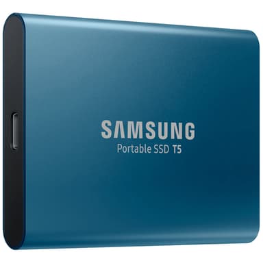

Näst bäst. Bäst är en sådan där SSD.Theodad skrev:Jag får inte till det med vaktläget som jag vill. Jag kommer till bilen och vaktläget har löst ut (röd prick på minnessymbolen) . När jag då går in och kollar på klippet så är det ungefär en halv sekund långt....
Handhavande fel?
Jag har läst mig till här att det bästa är att köra med sd-kort och läsare - sädet kör jag på....
Är 100% helt stabilt för mig (SD-kort var bättre, men aldrig klockrent för mig).
Tips; bra kampanjpris på denna just nu:
https://www.elgiganten.se/foretag/produ ... T5SSD500GB
