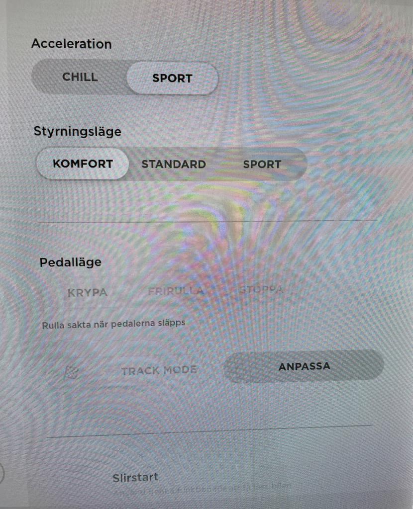

Har tidigare kört på enpedalsläget (Stoppa) på min M3P 2021 men nu har bilen ändrat till Krypa-läget och inställningen är utgråad så jag kan inte ändra tillbaka! (Se en kass bild nedan på skärmen).
Någon som vet vad som är fel och hur man löser det? Har även haft problem med skrikande bromsar vid backning på sistone och funderar på om detta kan vara en bidragande faktor

Står du i P-läge? Annars går den inte att ändra.

Kanske är så enkelt, minns inte vilket läge jag var i... Får testa igen :)
Re: Kan inte ändra ”Pedalläge” längre
Kan bara ändras i P ja.
Om bromsarna skriker kan de nog vara dags för några hårda inbromsningar.
