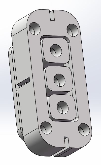

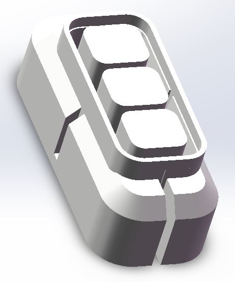

Här är bilder på de genomskinliga delarna, sedan behövs det ju något svart material mellan för att inte ljuset ska blöda.
Detta är ju bara en start, tror nog att man skulle kunna göra en betydligt mindre materialkrävande lösning.
Det ska gå att ha rött samtidigt som någon annan del visar vitt.

Ok nu fattar man ju iaf
Borde gå bra att printa men oftast inte ens en idé att räkna på stora serier vilket varierar vad det
är men över 100 i det här exemplet kanske...
Helt genomskinlig skulle kanske funka?
eller lite vitaktig kanske...

Kanske enklare att printa ramverket och gjuta klar epoxy som ljusledare?
- Inlägg: 9054
Re: 3D printad ljusledare
Kunden är bara så himla känslig för verktygskostnader så jag tänkte försöka få en uppfattning om till vilken nivå det lönar sig att 3D-printa.Gustafsson skrev:Kanske enklare att printa ramverket och gjuta klar epoxy som ljusledare?

Delarna som skall leda ljuset måste vara högblanka på vägen
för att spegla ljuset "framåt".
Minsta skrovlighet och ljuset "läcker" ut åt sidorna.
Om det är lysdioder som ljuskälla,
välj en med smal öppningsvinkel så kan det klara sig
med bara ett luftfyllt rör.

Dom allra största serierna jag kört är runt 500 detaljer men då är det prylar som verkligen lämpat sig förPontus skrev:Kunden är bara så himla känslig för verktygskostnader så jag tänkte försöka få en uppfattning om till vilken nivå det lönar sig att 3D-printa.Gustafsson skrev:Kanske enklare att printa ramverket och gjuta klar epoxy som ljusledare?
printning i den lägre prisklassen (läs fdm), annars sällan över 100 om ens det...
Ofta är det just kostnaden för verktyg som gör att det kan löna sig med 3D-printning men man når ju aldrig
upp till den kvalitet som traditionell tillverkning ger.
Fina ytor och fina toleranser är största utmaningen förutsatt att man klarar av materialkraven såklart
Mellanvägen kan vara printade verktyg men det är ju inte gratis det heller precis...
Resin-skrivare kan ibland nå längre och behöver inte bli så dyrt heller
Polyjet kanske skulle kunna funka bra i ditt fall (ingen teknik jag har så inte 100 koll dock), typ en Eden-maskin?

Jag förvisso utbildad 3D printerspecialist men borde det inte ändå vara enklare att förlänga benen på leddioderna så att du slipper hela den här lådan?
