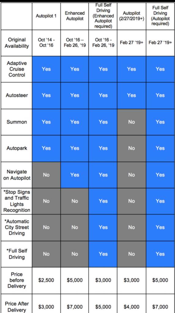

Bra bild som sammanfattar.SavageBoy skrev:Förhoppningsvis kommer jag inhandla min första Tesla till veckan, MX. Dock tycker jag det är väldigt rörigt och krångligt att få ihop detta med bilens dator, vad skillnaderna är och vad som går att uppgradera. Jag vill verkligen inte göra bort mig vid mitt första köp, så skulle verkligen behöva lite hjälp...
