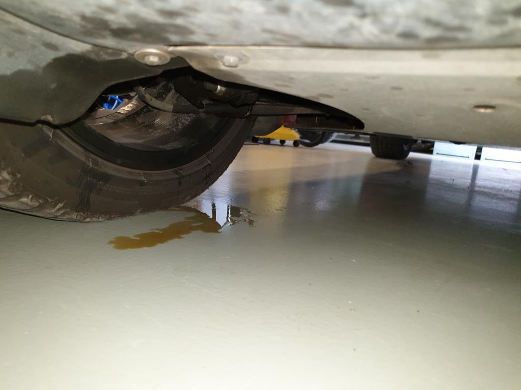

Var i kontakt med Fordonsbolaget, som sålde bilen. Säljaren sa att dem skulle stå för reparationen som görs på Teslas Service Center.
Lägger med en bild på hur mycket som läckt ut på ett dygn.

En fundering... Muttern och gängorna på nedre fästet för stötdämparen ser väldigt rena ut. Kan det ha varit någon "service" utförd tidigare?
Sen ser det ut att läcka väldigt mycket för att komma från en stötdämpare. Har du "smakat" på oljan för att konstatera vad det är?
Hur kan de ha missat det där på Fordonsbolaget? Trots allt bra att de tar det.

Det visade sig att bromsljuskontakten var en standard-kontakt från Vauxhall/Opel. Kostade 200 spänn....Superenkel att byta dessutom.Leo skrev:Här säljer de ut delar från en skrotad Rodster, tror ev Gustafsson köpte en bromsljuskontakt av de. https://teslamotorsclub.com/tmc/threads ... 45.175942/

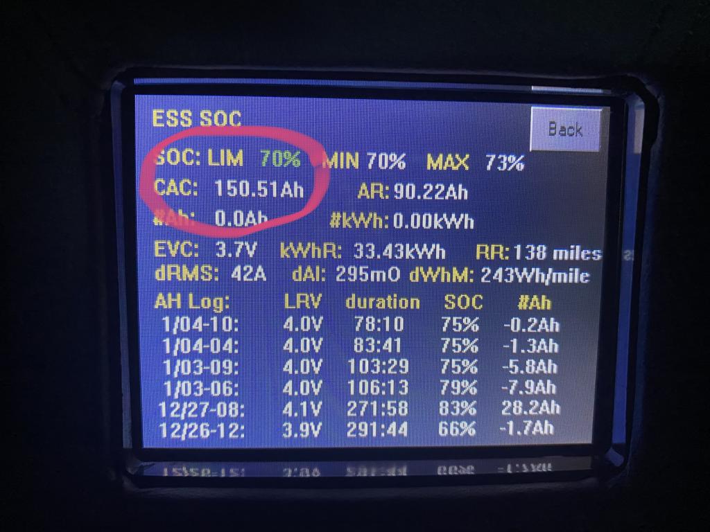

Rörande min fina gröna Roadster som är till salu. Den har (idag) CAC 150.51. Se bifogad bild. Riktigt bra batteri...

Världsklass på den! Inte många som ligger över 150. Så ett väldigt fräscht batteri med ca 94% kapacitet kvar i batteriet om man utgår från att nya hade 160. Vissa säger t o m att de hade 157 som nya.
