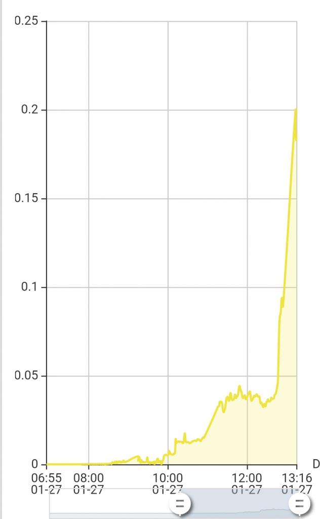

Sopade bort snön från mina 16,5 kW paneler.
Ökade från 40W till hela 200W....Om 5 timmar har jag sparat en krona...
Sen känns det extra bra att veta att staten valt att inte betala ut mitt bidrag utan jag får kanske söka ROT-avdrag.... På en installation jag gjort helt själv..
Vad får er att tro att jag är bitter....
