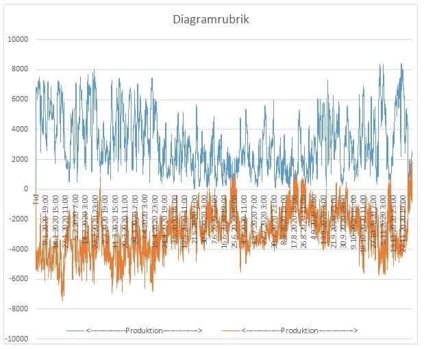

Någon har gjort en Intressant iaktagelse, att nästan ingen vindkraftsproduktion ger oss nytta!
Men det ger ju mycket export till värdelöst pris!
kopierat från nedan länk
Se diagrammet – vindkraft i blått, export negativt och i rött för tydlighetens skull. Mycket riktigt, samvariationen är remarkabel. Mer export ju mer det blåser – ingen eller till och med import vid vindstilla.
Dessutom är vindkraftproduktionen och exporten ungefär lika stora.

Jag ser inte helt korrelation där. Om vi har bättre lagring på plats så kan vi minska export samt låta dom stora vindkraftverken generera mer el blåsiga dagar (dom stängs av idag om det inte går att sälja i Sverige eller exportera mer blåsiga dagar då frekvensen skall vara rätt).jonas skrev:Någon har gjort en Intressant iaktagelse, att nästan ingen vindkraftsproduktion ger oss nytta!
