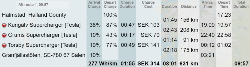

Prova att beräkna resan på https://abetterrouteplanner.com/
Jag tror du får bäst svar där. Dessutom kan du ta höjd för olika väderlekar m.m. samt om bilen har begränsad hastighet på supercharger eller ej.

Fyll upp i Torsby istället (100 behövs inte)... drygt att ladda upp de sista procenten i Grums.

Ok super
Tack för tipsen
Sc Torsby hade jag missat ska gå in o kolla länken med

Använd som sagt https://abetterrouteplanner.com/ för planeringen, med din bil och hyfsat dåligt väder/väglag föreslår ABRP följande:
