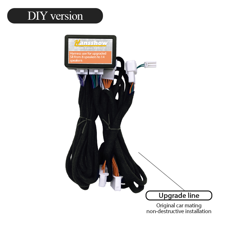

Har precis monterat Premium ljudkabel från Hansshow för att få ut ljud ur dom högtalare som inte är inkopplade i min M3 SR+
Diskanthögtalarna, a-stolpe högtalaren och hatthylle högtalarna (om man har dom) kopplar man in med denna kabel.
För mig var det enkelt att ta bort alla paneler och dra kabelhärvan.
Det var enkelt att hitta kopplingarna och att få tillbaks alla paneler.
Tog mig ca 1½ timme i minusgrader (carport)
Klar förbättring av ljudet mer kristallklart än tidigare (inte för det var dåligt innan).
Ingen försämring av basen från dörrhögtalarna fram.
Test lyssnat på Techno musik på 85% ljudnivå utan dist i högtalarna
Vissa får att bakhögtalarna har höger ljud på vänster och vänster ljud på höger högtalare.
Självklart fick jag detta problem som man löser genom att byta plats på fyra kablar.
Finns gott om klipp på Youtube hur man monterar denna kabelhärva och fixar problemet med bakre högtalare.
