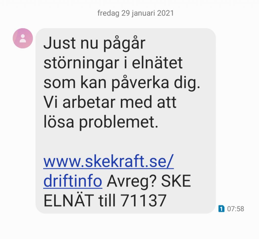

Börjar lite less på alla strömavbrott.
Att kunna få ut lite el från sin elbil vore ovärderligt!
